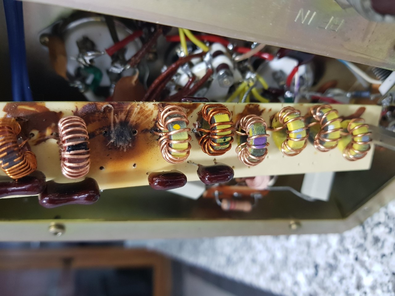

Hola soy Jose Manuel EA1AKJ tengo un amplificador yaesu fl 2100z con un problema en los 40m lo comprede segundamano y le faltan componentes condensadores y bobina toroidal en la entrada de los filtros ,colocados los condensadores  510pf  y 330pf  me falta conocer el numero de espiras para el toroidal si algun colega lo conoce agradeceria la informacion, estan en la parte trasera izquierda en una tapa es una placa alargada y la bobina es de derecha a izquierda  la tercera.
grcias EA1AKJ

 estado de la placa.

Hola José Manuel.
Sabiendo la impedancia de entrada de las válvulas sería más fácil la respuesta, pero asumiendo que sea aprox 100-200 Ohms esa bobina debe ser de entre 1,5uH y 1.9uH. Tendrás que buscar el valor que menos ROE presente al excitador.

@ea7buu  EA1AKJ Buenos despues de escuchar las recomendaciones de muchos he resuelto el problema el colega eusebio EA4CMO
me envio la foto de la bobina se puede ver que son 18 espiras pues ya la tenia bobinada en un toroidal de ferrita por mi amigo Jose Carlos EA1JS pero al final no funcionaba,srgun las recomendaciones de Andres EA7NO y Alberto EA3AGV  no sirve cualquier ferrita tiene que ser para RF bueno le quite las espiras a la ferrita y las bobine sobre un nucleo de plastico de una bobina que tenia por casa con las 18 espiras y ok resuena bien sin nucleo alguno dando solo 500W comentandole a Andres que tenia otro problema que con un medidor entre el equipo y el ampli no salian los 100w y me recomendo que desconectara el cable ALC entre equipo y amplificador que no es necesario para los 100w y efectibamente ese era el problema ya el equipo daba los 100w y el ampli los 600W,pongo la foto de la bobina de 40M  es la del punto rojo por si alguien lo necesita,agradezco a todos buestra colaboracion.

hola  como  mejor solucion y como no vale cualquier ferrita he quitado la de 160m  que no utilizo le he puesto las 1d espiras y a funcionar la misma ferrita vale cambiando las espiras.
