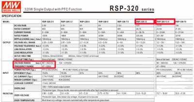

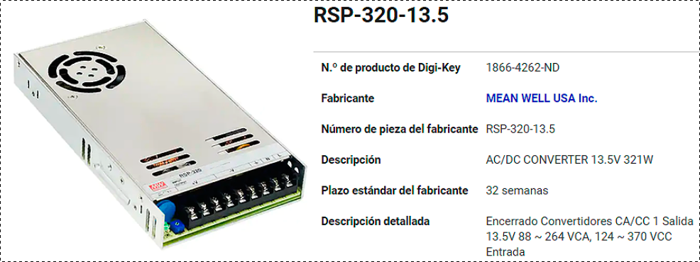

- Pero que la salida de tensión  este aproximadamente en 12V.
· Por ejemplo el modelo:
·   "Mean Well RSP-320-12"
·  "Mean Well RSP-320-13.5"
Precio aproximado: 65 Euros
RSP 320 13
RS320 12
Expert 1 w
Mean Well RSP w
 73 Carlos EC1T

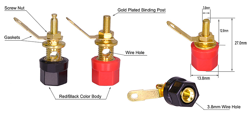

-  Es puede ser interesante el Powerwerx SS30DV, ya que dispone de unas bornas en la parte trasera y pesa poco 1360,78 Gramos, he leído que Elecraft la recomienda... si puedes me informas donde comprarla en España
