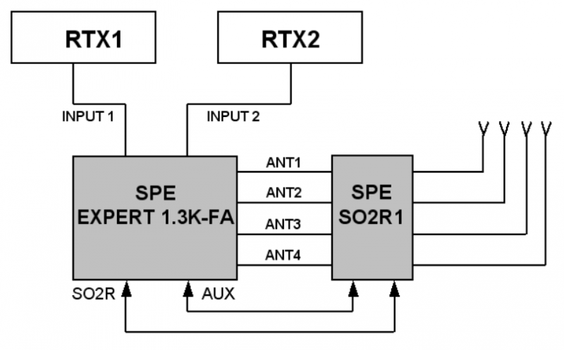

#289799  - 3 febrero, 2016 11:32
Tenía curiosidad y fui a leer el manual...
http://www.expertlinears.com/pdfs/expert_1-3K_manual.pdf
If you are operating using RTX1 on a given band (e.g 20m), the correct antenna (ANT
1/2/3/4) is automatically selected for transmitting, while RTX2 is connected to the multi-
band antenna, in the RX mode, on another band (e.g. 40m).
If, when operating on 20 m, a multiplier of interest is heard on RTX2, the only action
needed is to push the PTT2 in order to connect RTX2 to the 40 m main antenna, at the
same time RTX1 gets switched to the multiband antenna in order to receive the 20 m
band.
In place of the multiband antenna one of the antennas ANT 1/2/3/4 can be used, in
such a case all of them must be monoband to avoid the risk of using the same antenna
for RTX1 and RTX2..
A careful design is needed to avoid such a harmful situation which could be devastating
for the receivers.
This possibility is available with the optional external unit "SPE SO2R1" according to the
following
diagram.
Ahí primero dice que conectamos las antenas monobandas a las tomas 1/2/3/4 y una multibanda a la toma RX. Entonces la radio 1 usa una de las monobandas y la radio 2 la multibanda. Al hacer PTT en la radio 2, cambia la radio 1 a la antena de RX y la 2 a la monobanda correspondiente.
Esa solución no sirve.
Entonces luego dice que en vez de la antena multibanda de RX se puede usar también una de las monobandas, pero avisa de un problema que no entiendo...
Y entonces dice que para evitar problemas mejor usar el "SPE SO2R1".
Lo que pasa es que no encuentro ninguna información de ese SO2R1, (ni precio, ni manual ni fotos), que me imagino que no es otra cosa que que un conmutador externo de antenas.
Así que no se que pensar, el manual dice que sí se puede, pero luego dice que mejor usar el SO2R1 pero del que no encuentro información.
