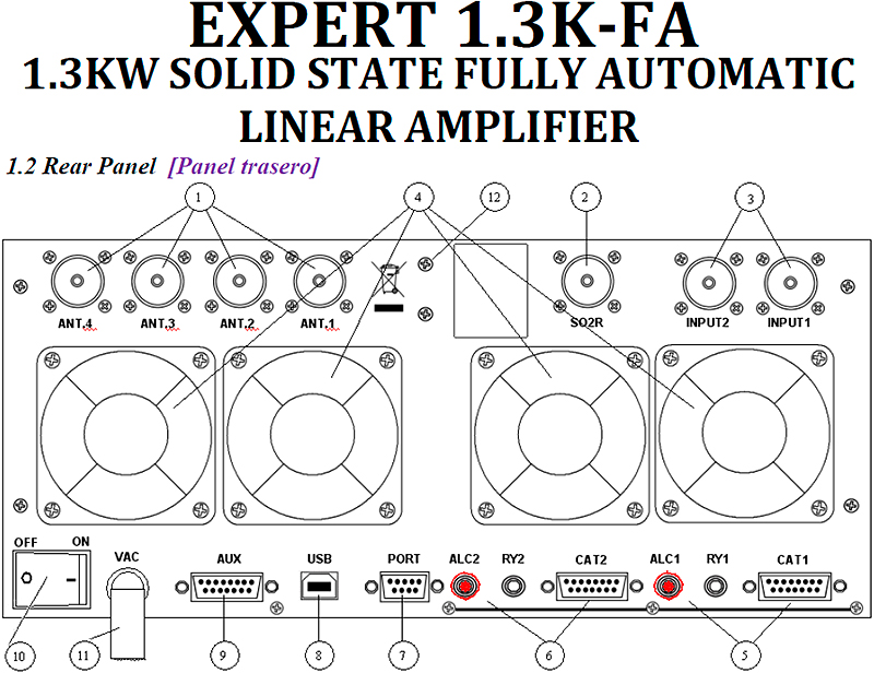

Probando un Expert 1.3K veo que la protección por overdriving salta sobre los 9W de entrada. Por debajo de esta potencia de excitación, la potencia de salida es de unos 1.3 KW
Sin embargo, por curiosidad, veo videos en internet que muestran excitaciones de unos 20 y pico watts con salidas de 1800 watts.
Se me escapa algo?
Hay algún tipo de limitación configurable?

No tengo un expert, pero un colega hace poco que tuvo uno. Creo recordar que dijo que saltaba la protección con más de 10w, que el uso del cable de alc es indispensable.
Cuando lo tengas funcionando, por curiosidad, ¿podrías medir la potencia en ssb? creo que me comentó que en digitales y cw muy bien, pero que ssb no pasaba de 800w.

Respecto al cable ALC, lo excito con un K3 que no tiene
Con 8w del K3 , el expert indica 1.3 - 1.4 Kw de salida en SSB
No se como alguien lo excita con 20w, sin que salte la proteccion

El funcionamiento de tu 1.3k es normal. Los videos que ves en internet serán probablemente de americanos. La FCC no les permite utilizar amplificadores de tanta ganancia y los fabricantes como SPE se ven obligados a intercalar un atenuador para que utilizando 25W saquen toda la potencia.

- Creo que su emisora ELECRAFT K3 puede dar mas de 8W, prueba a subir la potencia poco a poco
- Creo que en el manual del K3 expone como se puede conectar el ALC con el conector ACC.
· Puedes leer la información del Foro en K3 - SPE Expert 1K-FA y ALC
· En el manual del Amplificador 1.3K recomienda utilizar la conexión ALC y CAT
· En el Manual expone varias notas de lo que puede pasar si no se utiliza la conexión ALC: (overdriving)
- Nota: Si usted no realiza la conexión ALC, usted tiene que ajustar manualmente la potencia de excitación a la correcta para que funcione bien el amplificador, con el fin de evitar dañar el amplificador.
- Nota: Si no se utiliza la conexión de ALC, es muy importante reducir la potencia del la emisora alrededor de 30 Watts o menos durante la operación de transmisión.
- Te recomiendo que le has el capítulo de:
12.5 Conexión Ten – Tec, Flex-Radio, Elecraft CAT RS232 Interface
- Información relacionada en:
· Información del Amplificador por SPE, Manual en ingles
· Foro de Acoplador EXPER 1.3 FA
73 Carlos EA1DVY
