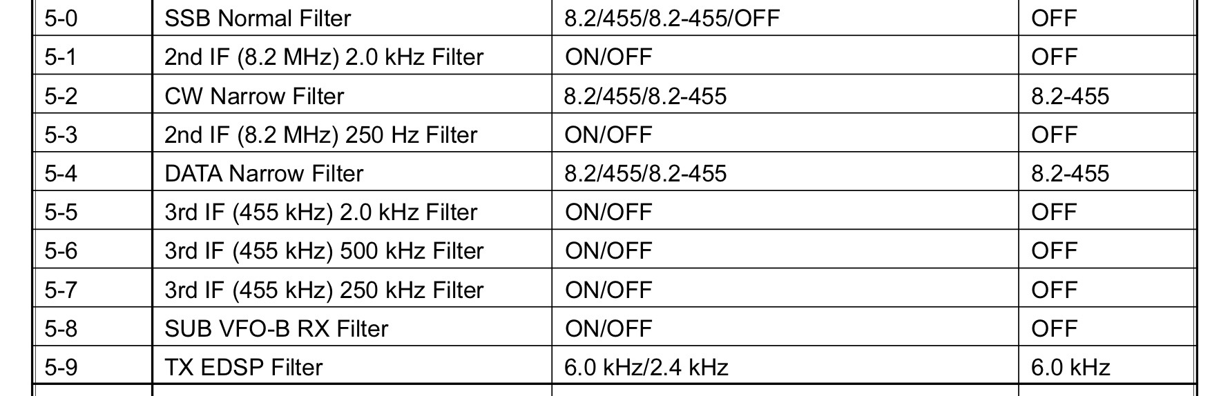

IMG 3224
Tienes el menú tal así por defecto columna última !

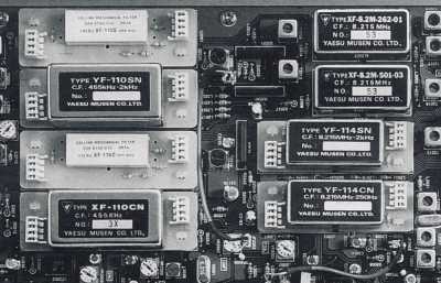

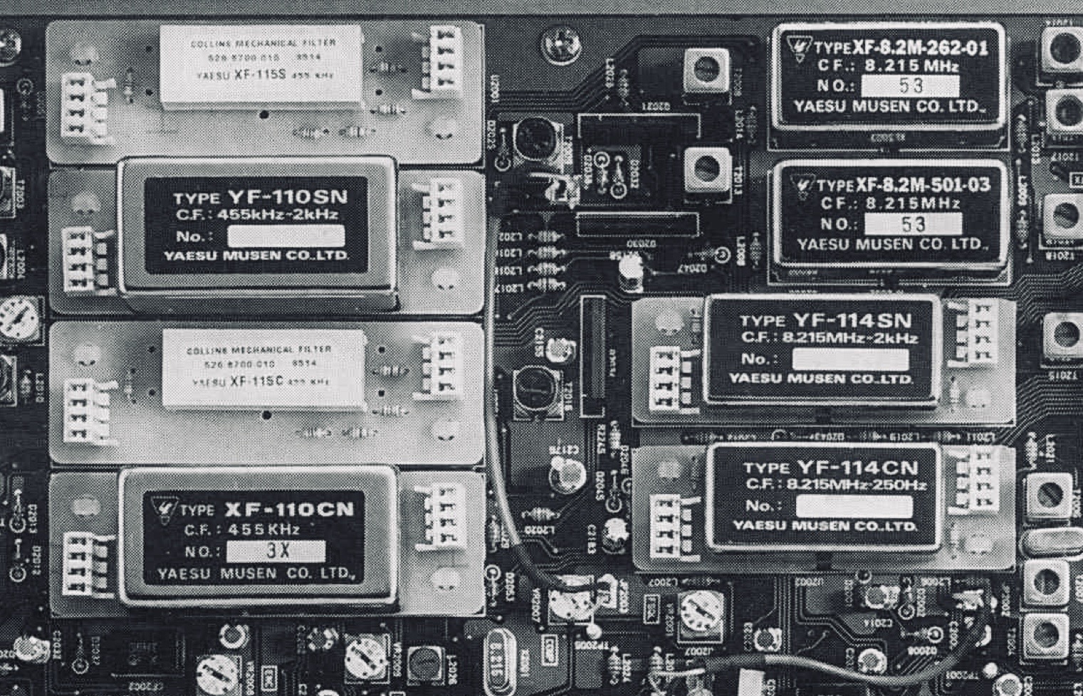

Son 5 filtros opcionales:
Dos para la FI de 8.2Mhz y tres para la FI de 455 kHz:
IMG 3228
Y supongo que el 115S lo tienes ?puesto !!!!

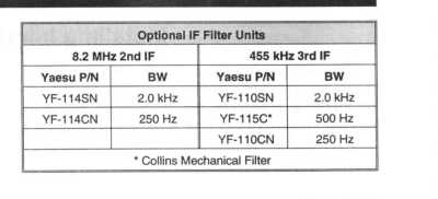

#407501  - 24 diciembre, 2025 01:07
IMG 3227
