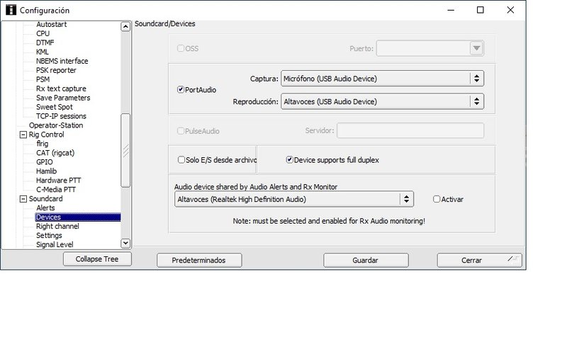

Lo que buscaba era simplemente poder recibir mapas meteorológicos, con lo que al final y gracias a EA4HRJ, configuré de la siguiente forma el programa fldigi.

Por terminar y para configurar el cat en este programa, tan solo deberemos de configurar esta pestaña de la configuración con los siguientes valores.
con esto quedaría el programa totalmente configurado para poder trabajar con el.
