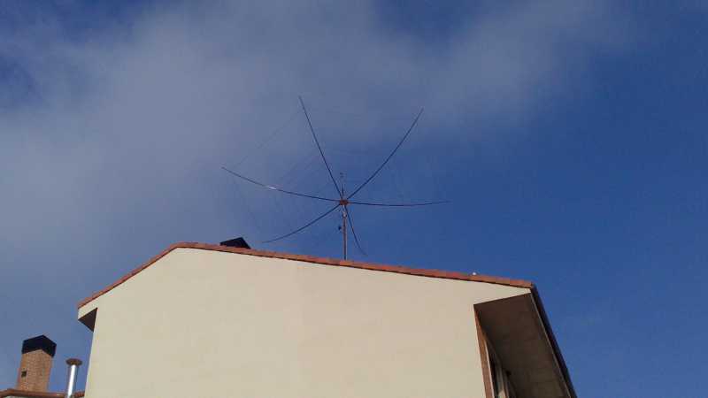

Hola a todos, ya esta en el aire mi Hexabeam, de momento estoy muy contento,
poco roe y buen ancho de banda. He pasado mucho frio pero a merecido la pena.

La antena es homebrew, o sea, hecha en casa, a ver ke tal aguanta los vientos.
Un saludo a todos..EB1IC sk
