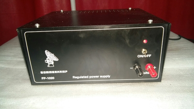

Busco esquema eléctrico de la fuente de alimentación Sommerkamp FP-1020.
Sommerkamp FP-1020
sommerkamp fp 1020

EA7IRJ. No dices tu nombre. Parece que puede haber algunos colegas que la conozcan y, por las fotos, no parece complicada. Operacional, drive y batería de condensadores. También parece que hubo un modelo con altavoz incorporado....
Estos son los de URE Del Valle del Cinca. Busca en Facebook. Tengo una foto, pero es mayor de 1Mb y ahora no puedo bajarle la resolución. ¿En un repe quizás?.

Solucionado el problema. He sustituido los tres 2N3055 por unos nuevos, un TIP2055 por un TIP35C, y el regulador.
