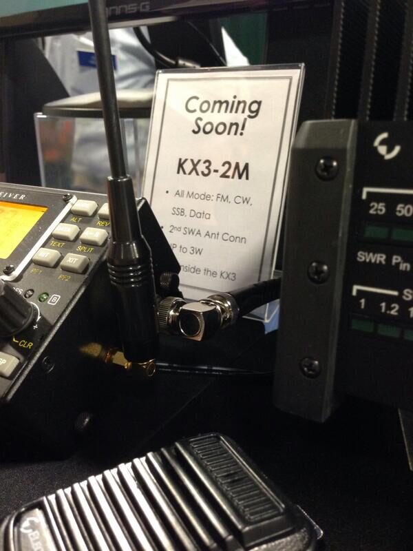

esperando a que salga de una vez el módulo de VHF
Al parecer ya pronto sale el KX3-2M
