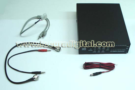

Ok, si deja libre el CAT por usar la portadora, entonces ya me vale, por lo que yo he leído también puede usar el Cat, de hecho aquí se puede ver una foto de como incluye el cable para el CAT de Yaesu (e ICOM)

Perfecto, con esto cierro el círculo, entonces ya me queda más claro el montaje. Lo que yo quería es un acoplador que pueda usar indistintamente con Icom o con Yaesu, y no tener que "encasillarme" en una marca.
