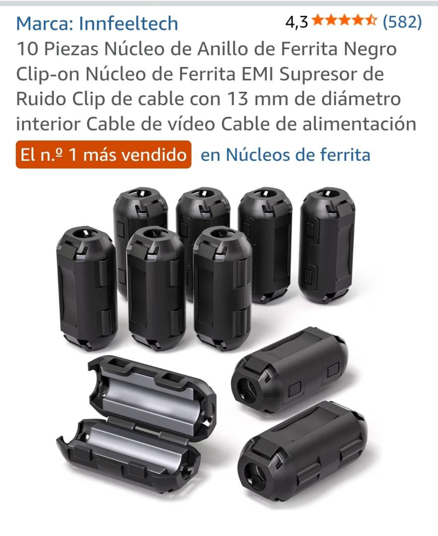

En su momento en este foro se me indicó que tenía que comprar FERRITAS con abrazacables del material:
FT240-43
De todas maneras para mi shack de radio he solventado el problema de interfencias en el ratón, teclado, monitor y salida de audio a monitores con ferritas compradas en AMAZON que son las que muestro en la captura.
Ahora busco comprar FERRITAS de este tipo de material para blindar el cable de la TV y cable 220v de una vecina.

EA2FIK
Mensajes: 62
#412391  - 18 junio, 2026 16:40
Hola Javier, las puedes comprar en MOUSER ESPAÑA ( https://www.mouser.es/), ahí te garantizas que son 100% del material que necesitas, suelen ser de la marca FAIRRITE.
Te puedo recomendar que vayas a tu sección de la URE y hacer una compra conjunta y consultar tus necesidades de material, así los gastos de envío serán cero por volumen o compartiréis.
Pero al igual que Francisco, depende del uso que necesites también es recomendable otro tipo de acciones.
Las ferritas de CLIP tienen una capacidad muy reducida en comparación a un toroide como el que comentas (FT240-43), si usas un CLIP te recomiendo que adquieras uno de más diámetro interior y des varias vueltas al cable, multiplicando así la acción de la ferrita, con 4 vueltas puede ser como 16 ferritas en serie. Puedes usar ferritas de CLIP de material 31 y 43, y para ese uso incluso con las de Amazon suele ser suficiente.
