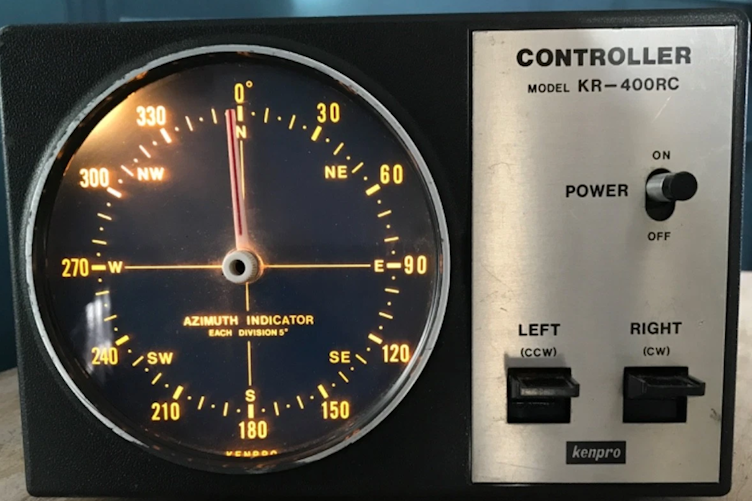

Tengo un rotor Kenpro (similar al Yaesu) con el clasico dial 360 grados mecánico.
El otro día se me quedó a oscuras, se fundió la bombilla que lleva el dial. Todo funciona pero el dial no se ve bien, está sin iluminación.
Mirando el esquema, veo que es un piloto que va a 28 VCA.

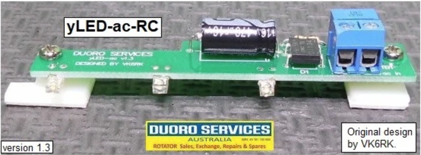

He visto un australiano que vende un kit con LED, pero pedir eso a Australia...

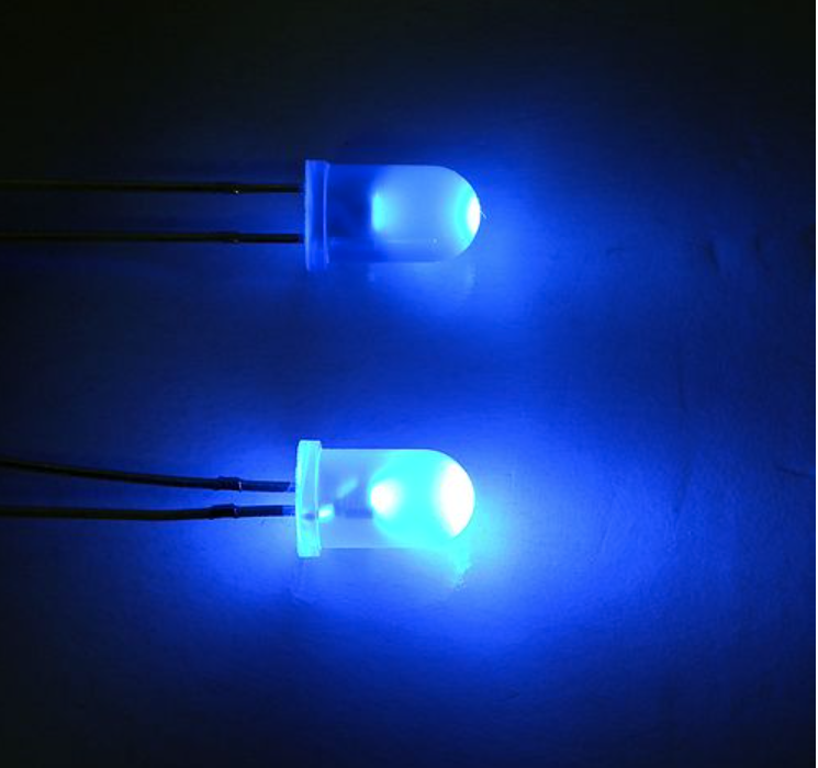

Por si acaso, y para probar, he pedido unos LED azules "difuminados". Creo que reparter la luz de manera más homogénea.
Cuando me lleguen y haga la prueba ya os cuento.
