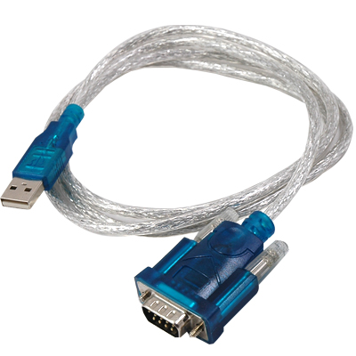

Quiero hacer digitales (PSK, RTTY,ETC.) con mis equipos YAESU-FT100 y YAESU-FT817, pero el problema es que mi nuevo portatil, no tiene puerto serie.
Con el PC "de base" los tengo ya probados y operativos, pero me gustaria tenerlos operativos ademas con el portatil. ¿que solucion efectiva y economica existe?
Gracias y quedo a la espera de posibles soluciones.
Saludos cordiales.
Joseba - EA1BYA

Un adaptador USB a serie, te funcionará sin problema. En internet puedes encontraras muchos y en cualquier tienda de informática tambien.
http://cgi.ebay.es/Cable-USB-2-0-a-Puerto-Serie-RS232_W0QQitemZ250340958769QQcmdZViewItemQQptZLH_DefaultDomain_186?hash=item250340958769&_trksid=p3286.c0.m14&_trkparms=72%3A895|66%3A2|65%3A12|39%3A1|240%3A1318 USB_to_RS_232_Cable_g.jpg

En Astro Radio, tienen el adaptador de USB a DB9 en su Web y cuesta 11 euros, mas el envio.
En PCBox yo compre ayer uno y me costo 18 euros y me lo lleve al momento, viene con mini Cd con los driver y funciona al pelo con el MixWin.

Yo tengo el conversor de USB a serie, bajo XP y me funciona bien, hay a quien no le va, pero eso como en todo, depende de muchos factores, como configuraciones de hardware, etc.
Pero a mi me funciona sin problemas, lo que no tengo es Vista, mi portatil es mas antiguo que todo eso.
Mi conversor de USB a serie salia por menos de 20 euros.

Este sale por un euro: http://cgi.ebay.es/ws/eBayISAPI.dll?ViewItem&item=280295360318&ssPageName=MERCOSI_VI_ROSI_PR4_PCN_BIX_Stores&refitem=310106931991&itemcount=4&refwidgetloc=closed_view_item&refwidgettype=osi_widget&_trksid=p284.m185&_trkparms=algo%3DSI%26its%3DI%26itu%3DUCI%26otn%3D4%26ps%3D41
No he comprado a ese vendedor y no sé si os timara.. Pero fijaros, los dos ultimos que yo compre en china iguales al que sale en la foto más arriba que ha puesto otro colega me costaron a 3 euros y los tengo funcionando..

Saludos. Pues con un 857D, me funciona perfectamente con el VOX (digi vox 40); posteriormente adquirí un adaptador en una tienda de informática, y me funciona igual con el VISTA (en un portátil) o con el de "base" con XP sin ningún problema.

Por 3 euros excasos (con el envío) compré yo este en eBay, que viene con el mini cd driver y todo, lo instale y aquí lo tengo funcionando corriendo el HRD bajo winXP sin problemas.... tanto por tan poco y solucionado el problema. B)
