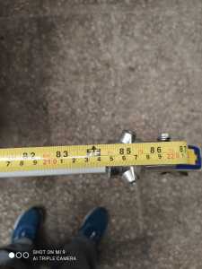

EA5ZJ
#359936  - 4 marzo, 2021 19:19
x200
1614878176703
1614878176706

Hola Jordi,
Gracias por las fotos necesitaría los diámetros de los dos tramos verticales y de los tres rádiales, si me los puedes pasar sería perfecto !
EA5ZJ
#359957  - 5 marzo, 2021 07:43
Aqui tiene usted.
1614922767562
1614922767566
1614922767565
EA5SY
Mensajes: 48
#359958  - 5 marzo, 2021 07:53
Mil gracias Jordi !
EA5ZJ
#359962  - 5 marzo, 2021 11:56
De nada hombre, es que la tengo aqui en la oficina a 5 metros, ja ja ja
