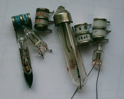

bueno, ahí va una muestra de lo que yo he usado siempre. los neones son fáciles de encontrar y los descargadores de gas (cilindro con 3 patitas), supongo que también. yo los he sacado de modem antiguos y tarjetas de red obsoletas.
los neones limitan el voltaje a 40-60v, y en caso de chispazo grande el descargador salta a unos 600v, si no recuerdo mal
para ec1 aij: esto que describno aquí es lo mismo quw venden como descargador en Wimo y en otro sitios, solo que ellos lo hacen pasante, con entrada y salida coaxiual, pero yo prefiero que no estén conectados al equipo por si las moscas...

Lo que muestra EA4FJD en su foto son lámparas de neón y esos cilindros cerámicos con tres patillas y material blanco o azul, son descargadores de gas o gas arresters en "inglis".
Basicamente es lo mismo, dos electrodos próximos con un gas enrarecido en el interior de la cápsula o ampolla de cristal. Como el gas suele ser neón de ahí su nombre. La diferencia estriba en que las lámparas de neón son de una tensión aproximada de 70V (por eso para 220 llevan resistencia), mientras que los descargadores de chispa se fabrican, o fabricaban, en diferentes tensiones (más elevadas por lo general) y con tensiones de ruptura (o conducción por ionización del gas) entre 90 y 800V. Otra gran diferencia es la corriente soportada, con modelos de 5, 10 y 20 kA (sí, kiloamperios) en forma de transitorio o impulso típico en una tormenta eléctrica o 5, 10 y 20A de forma continua.
Con ese panorama, lo mejor es un gas arrester, pero ya no se encuentran con facilidad, habiéndose sustuido por componentes sólidos de semiconductor (transils creo recordar).
En concreto los de tres patas eran profusamente utilizados en centralitas y cajas distribuidoras de líneas telefónicas. Algunos modem antiguos también los incorporaban.
