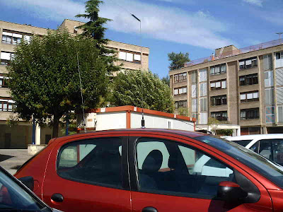

Como EA7EE yo también tengo una Comet UHV y hago muchos QSO en movimiento y parado tanto a nivel doméstico como DX. Esta mañana mientras volvía a casa he trabajado HK1NK y ZL3WW sin grandes problemas. También a nivel doméstico he hecho muchos QSO con EA y europeos.
La Outback se puede ajustar con paciencia en 40 pero no rinde tan bien como la Comet o las Workman que son muy buenas.
Eso sí, yo tengo hecho el agujerito...
Te paso una imagen de como tengo puesta la UHV.
[img size=400] [/img]

MUCHAS GRACIAS POR LA INFO...LA PENA, QUE NO SE HA CARGADO LA FOTO QUE HAS PUESTO...O AL MENOS, NO LA VEO. UNA COSA, ESA ANTENA, NO TIENES QUE ANDAR MODIFICANDO LA LONGITUD DE VARILLAS NI HACIENDO PUENTES PARA CADA CAMBIO DE BANDA COMO CON LA OUTBACK, NO??? SIMPLEMENTE, LA PONES LAS VARILLAS DE LAS BANDAS QUE DESEAS TRABAJAR Y LISTO.

#50441  - 17 octubre, 2008 11:15
A ver si sale ahora.
