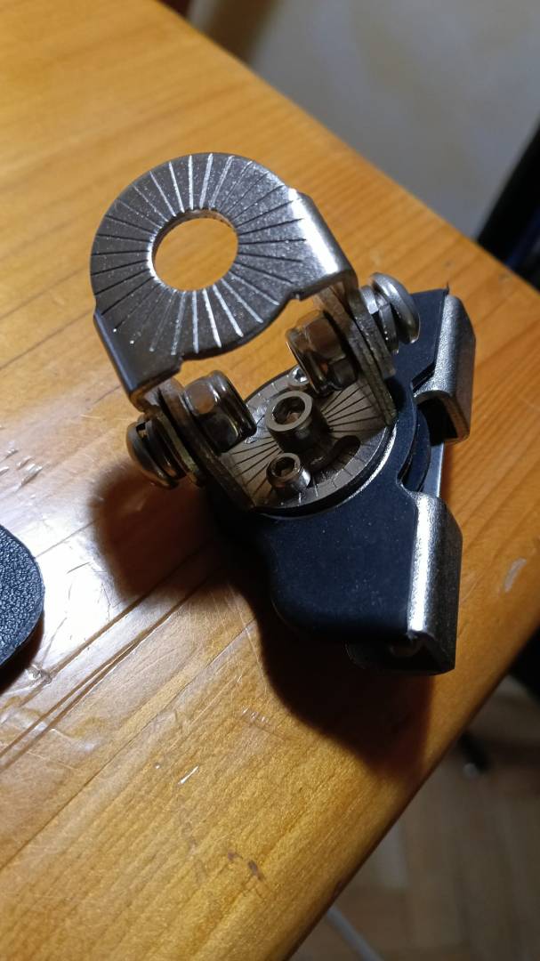

Hola, me han regalado este soporte para antena de móvil, es de las que se sujetan al maletero o al capó.
soporte
Estoy buscando el conector y el cable para el mismo, necesito que la conexión a la antena sea PL, pero el agujero es mas pequeño, mide 1 cm de diámetro. Debe haber algún tipo de conector con PL de un lado y algo como de 1 cm por el otro, creo recordar haberlos visto hace como unos 30 años en otro soporte que tuve. Sabe alguien como se llama ese tipo de conector/adaptador y donde encontrarlo.
La opción de agrandar el agujero no me convence porque quedaría la pieza con muy poco metal y se podría partir o doblar en cualquier momento.
Saludos y 73.

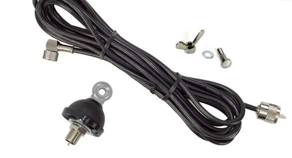

Buenas tardes Pedro, esto es lo que necesitas, pero en vez de palomilla, con pl,   fue la primera imagen que encontré
en cualquier tienda de radio de España  encontraras la que necesitas, con pl en vez de la palomilla que te muestro, la que mas a mano te quede

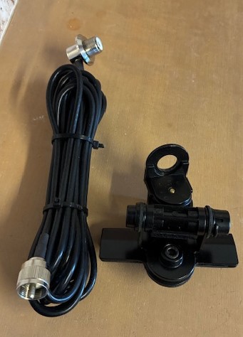

Puede ser que sea esto que buscas
IMG 1135
EA6B(MATEU)

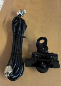

Lo que necesitas es una base de antena como en la foto adjunta y su correspondiente cable, lo puedes encontrar en sitios como: https://sonicolor.es/bases-y-cables-antenas-moviles-313
