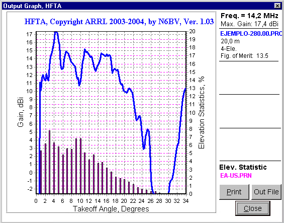

Eso solo sirve para ver la "línea visual". Puede ser útil para temas de microondas, o determinados servicios profesionales.
Pero normalmente, nosotros trabajamos más allá de lo visual.
En HF ese método es inútil.
73, Máximo EA1DDO
Mensajes: 8477
#406360  - 3 noviembre, 2025 00:22
Se me olvidó...
Si alguien quiere saber como funciona su antena de HF en un lugar determinado, lo que sí es útil es el programa HFTA.
http://www.ea1ddo.es/dem/dem.html
Con el perfil del terreno alrededor de la antena, y este programa HFTA, puedes ver como afecta el terreno a la antena, concretamente al lóbulo de radiación.
73, Máximo EA1DDO
