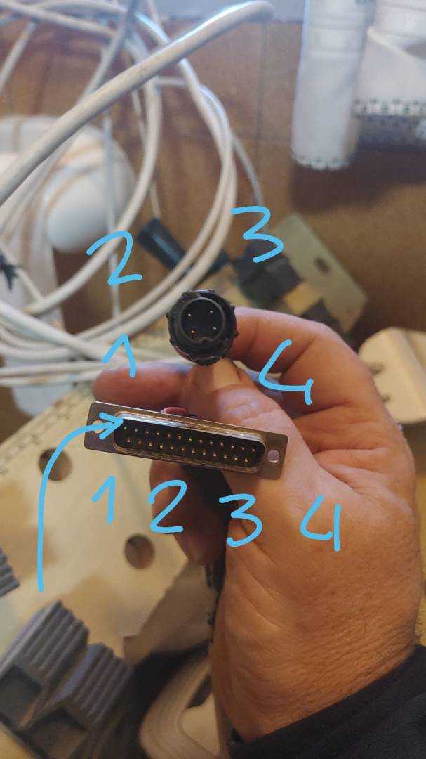

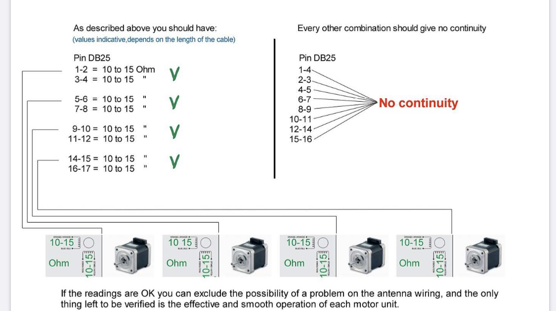

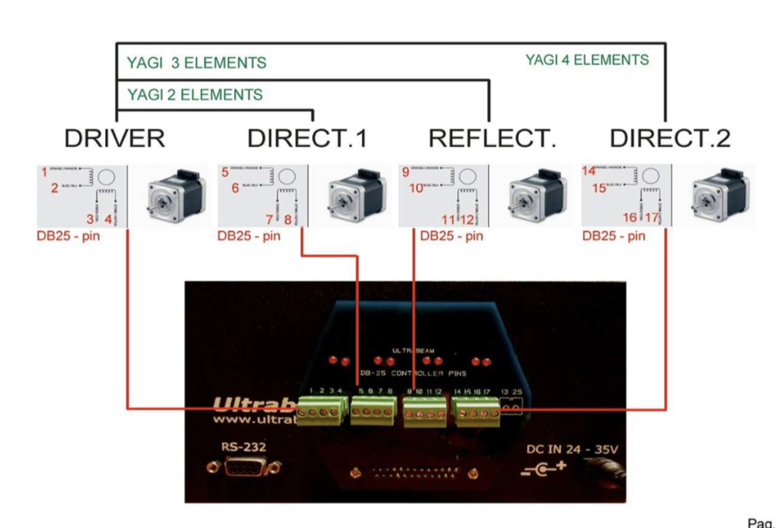

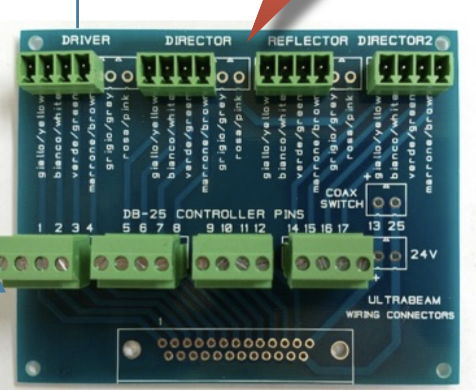

Tengo que montar un dipolo de ultrabeam lleva un conector de 4 pin pero en ningún lugar encuentro la relación de esos pin con la posición del mando
El mando lleva un db25
¿Alguien tiene este pineado?
Muchas gracias por vuestra ayuda

70FEADBC 49CC 4FAE AE3A E74FC6AA13D8
En la web de Ultrabeam sale 👆

#371452  - 10 enero, 2022 13:31
WhatsApp Image 2022 01 09 at 17.28.28
Esto era lo que necesitaba. Gracias Jose Antonio espero que le sirva a alguien mas.
