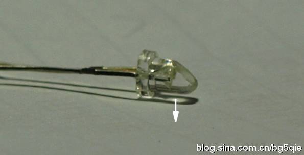

Y de chiripa he encontrado la imagen del led cortado a bisel y pulido para que refleje la luz a 90º:
BG5QIE
El pulido del plástico se puede hacer con lija fina y rematando con pasta de dientes sobre un cristal. Con el metacrilato se suele usar un soplete pequeño (del estilo de los que usan ahora los "cocinillas") pero, a no ser que tengas unos cuantos ledes para "jugar", no te arriesgues, no vaya a ser que en lugar de un led tengas una "candela" 🙂 🙂 Los dos iluminan, pero de manera diferente...
