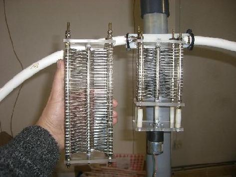

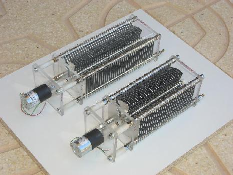

En un post de hace unos meses (15-12-08) el colega EA5AEL hacía mención a un proyecto que iniciamos conjuntamente, consistente en la construcción en serie de condensadores variables de tipo mariposa o "butterfly" de alta tensión y alta potencia (~250-300W) para antenas magnéticas de aro de HF.

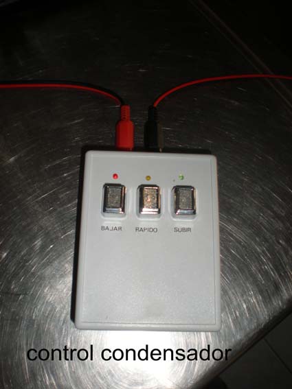

El proyecto ha ido evolucionando hasta el punto en que, además del condensador variable, también se ha acometido la solución al sistema de motorización del mismo y su control electrónico asociado, con lo cual ya tenemos el equipo de sintonía al completo, de modo que podemos dar dicho proyecto por terminado, de momento, porque siempre pueden surgir nuevas ideas.
Creemos que debemos exponerlo a todos los colegas en general para que sirva nuestra experiencia como orientación ante la tarea de construcción de una antena magnética de aro y si alguien necesita ampliar información al respecto se adjunta un PDF bastante interesante.
Saludos, 73 [file name=Cond_ant_mag_info.pdf size=323020] https://www.ure.es/wp-content/uploads/wpforo/default_attachments/media/kunena/attachments/legacy/files/Cond_ant_mag_info.pdf [/file]

Joer que maravilla y que arte.
Me llama mucho la atención el condensador por lo bien que está fabricado ¿Como has cortado las placas? ¿estampación, corte por agua...???? en general es un buen trabajo, enhorabuena.
Saludos. Juan.

Referente al sistema de elaboracion de las placas, estas se realizan mediante tecnología de corte por LASER.
Os adjunto un PDF descriptivo del sistema de adaptación y de paso una foto de los condensadores que ayer no entró.
Saludos, 73 de EA5GKA. [file name=Ant_aro3.pdf size=32092] https://www.ure.es/wp-content/uploads/wpforo/default_attachments/media/kunena/attachments/legacy/files/Ant_aro3.pdf [/file] Cond_8.jpg

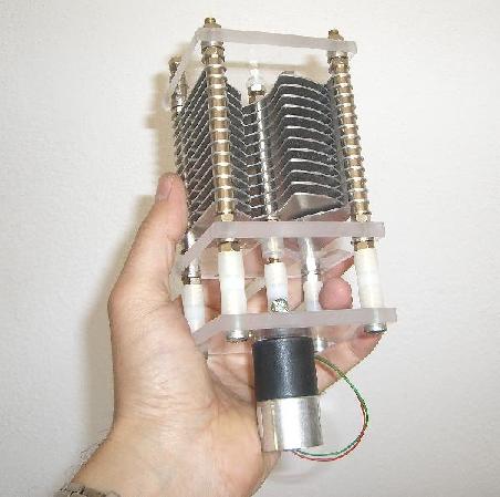

Como constestación a los muchos correos que he recibido preguntando acerca del motor que he utilizado para el movimiento del condensador, aclaro:
Se trata de un motor de 12v-CC de precisión, de escobillas con supresor de RFI incorporado, con una caja reductora de engranajes metálicos en línea y una salida de 5RPM, pero que con el circuito de control PWM consigo bajar a apenas 1/4 de vuelta por minuto en modo de velocidad lenta para un ajuste de sintonía verdaderamente cómodo.
73, de EA5GKA.

Yo ya tengo montado el condensador de Ricardo y el mando de control.
Tambien preparado el aro y me falta la jaula de faraday.
Espero terminarla pronto y ya os contaré.
En principio "pinta" muy bien y el acabado del condensador es
espectacular.El octógono de EA4ERZ es de lujo y seguro que tiene
impresionantes resultados. Esta antena ofrece una relación señal/ruido INCREIBLE.

Tras el interés que habeis demostrado muchos de vosotros al haberme realizado gran cantidad de consultas, os adjunto un PDF donde podeis encontrar datos de interés sobre los condensadores, grupo-motor y circuito de control que construyo.
Espero que sea de vuestro agrado y si teneis alguna duda más no hay problema en comentarla.
73, de Ricardo - EA5GKA [file name=Cond_PWM_fotos.pdf size=365743] https://www.ure.es/wp-content/uploads/wpforo/default_attachments/media/kunena/attachments/legacy/files/Cond_PWM_fotos.pdf [/file] Cond_102_baja.jpg

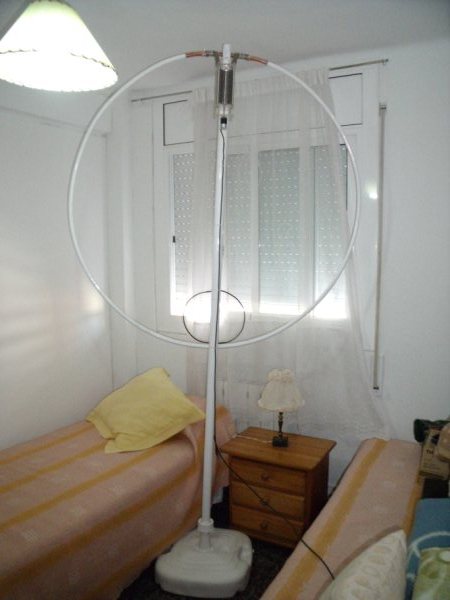

Hola a todos de nuevo,
Esta es la historia de uno de nuestros colegas de la radio que, como muchos de nosotros, ha sufrido en silencio la incomprensión de algunos vecinos cuyos "derechos" parece que sobrepasan la voluntad de entendimiento y raciocinio humano.
Nuestro colega en cuestión estaba tan feliz con sus equipos de radio y sus antenas, ya jubilado después de una vida de duro trabajo y muy importantes sufrimientos, que parecía que al fin había llegado el momento de tomarse un descanso y disfrutar de la radio. Pues va a ser que no, porque un buen día un vecino, por llamarlo de algún modo, tras culpar a nuestro amigo de causarle interferencias en el servicio de ADSL y sin más comprobaciones, le cortó los coaxiales de bajada de las antenas, con lo cual ese "cordón umbilical que unía a nuestro colega con el mundo exterior a través del éter" se vió truncado sin más.
Nuestro amigo, ya sin ganas de luchar con nadie, porque llega un momento en la vida en el cual hay que dosificar las fuerzas y estudiar bien donde se emplean, decidió probar una antena de la cual había oído hablar a no demasiada gente, pero como aquel que se agarra a un clavo ardiendo porque no tiene otra alternativa, decidió probar la construcción de una de ellas y ver qué resultados le daba: se había decidido a montar una antena de aro dentro de casa.
La antena de la foto está construída con tubo de cobre de 18mm y con un diámetro total de 1.25m cubriendo con ella desde 40m hasta 20m con un condensador de 17~145pF y alto voltaje, para trabajar perfectamente con 100w, con lo cual no es solamente para QRP como algunos podrían pensar.
Como se puede observar, se ha utilizado una base se sombrilla como la que utilizan algunas heladerías en las terrazas, con un mástil de PVC.
Me parece que nuestro amigo está volviendo a sentir que está "vivo en radio" por sus palabras de alegría.
MUY IMPORTANTE: ni que decir tiene que el dormitorio de la foto no es de uso cotidiano. Hay que recordar siempre el peligro que entraña el posible contacto con la parte superior de la antena mientras se esté transmitiendo con ella, debido al alto voltaje que se desarrolla en los terminales del condensador variable, con lo que debemos observar con máxima precaución los principios básicos de protección ante su proximidad y contacto fortuito.
Ricardo - EA5GKA
