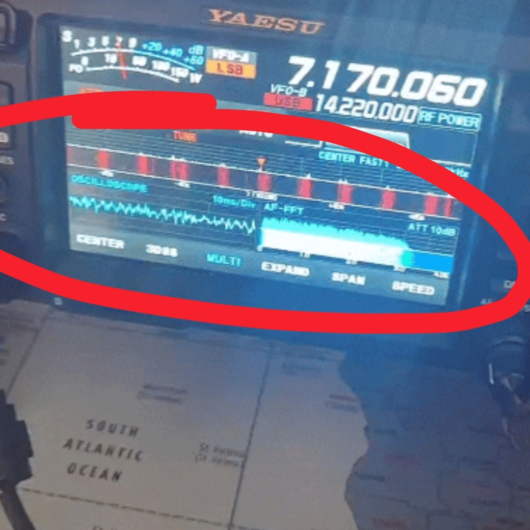

Hoy que he estado en 40m me di cuenta de un detalle en el waterfall tal y como se puede ver en la foto que adjunto...
Cada 20 ciclos una interferencia visualizada en el waterfall y escuchada mezclada con el QRM de 40m.

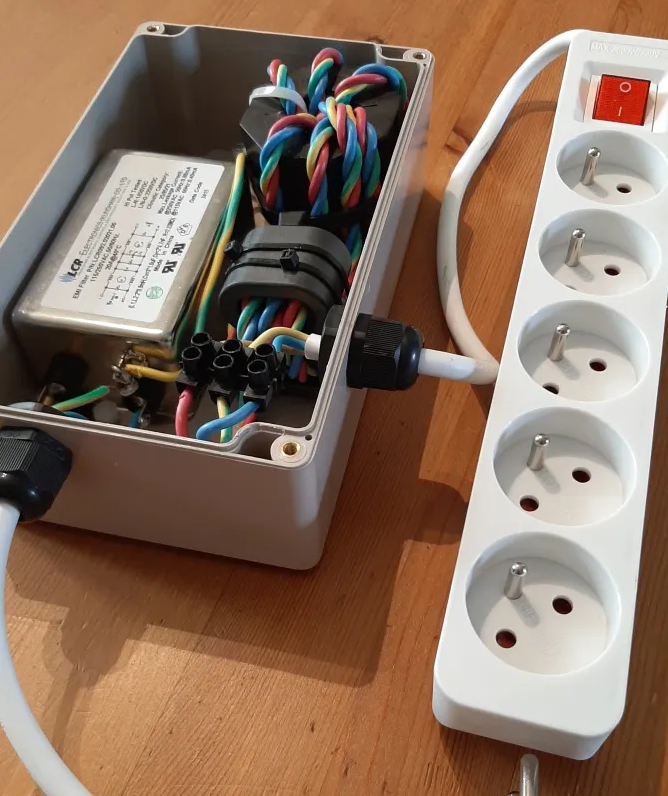

¿Existe algún filtro, regleta de 8 enchufes estabilizadora o algo que pueda enchufar a la pared y poder conectar todo sin qué me haga interferencias en 40m?
https://f8afc.wordpress.com/high-perf-mains-filter/
imagen
73, Máximo EA1DDO
PD. Yo hice uno de esos casero, pero si alguien no lo quiere hacer, pues lo venden hecho.

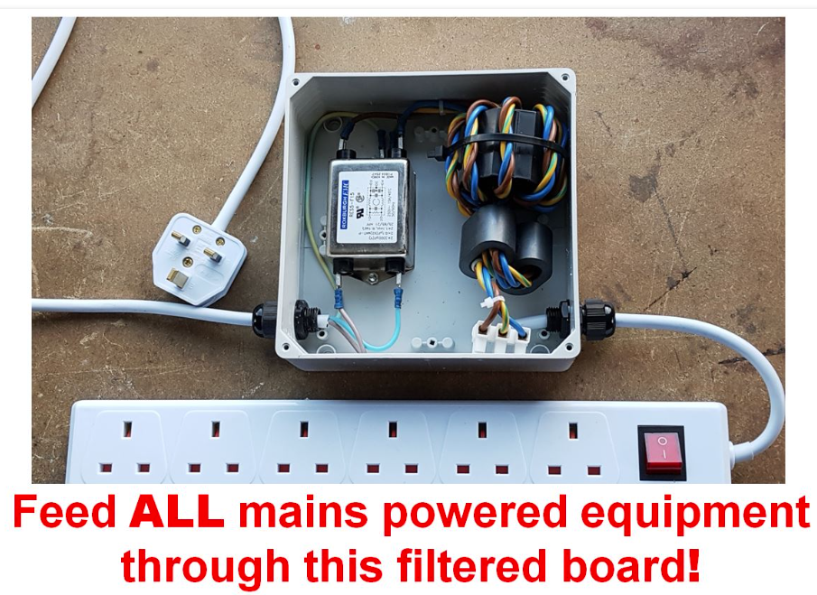

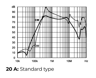

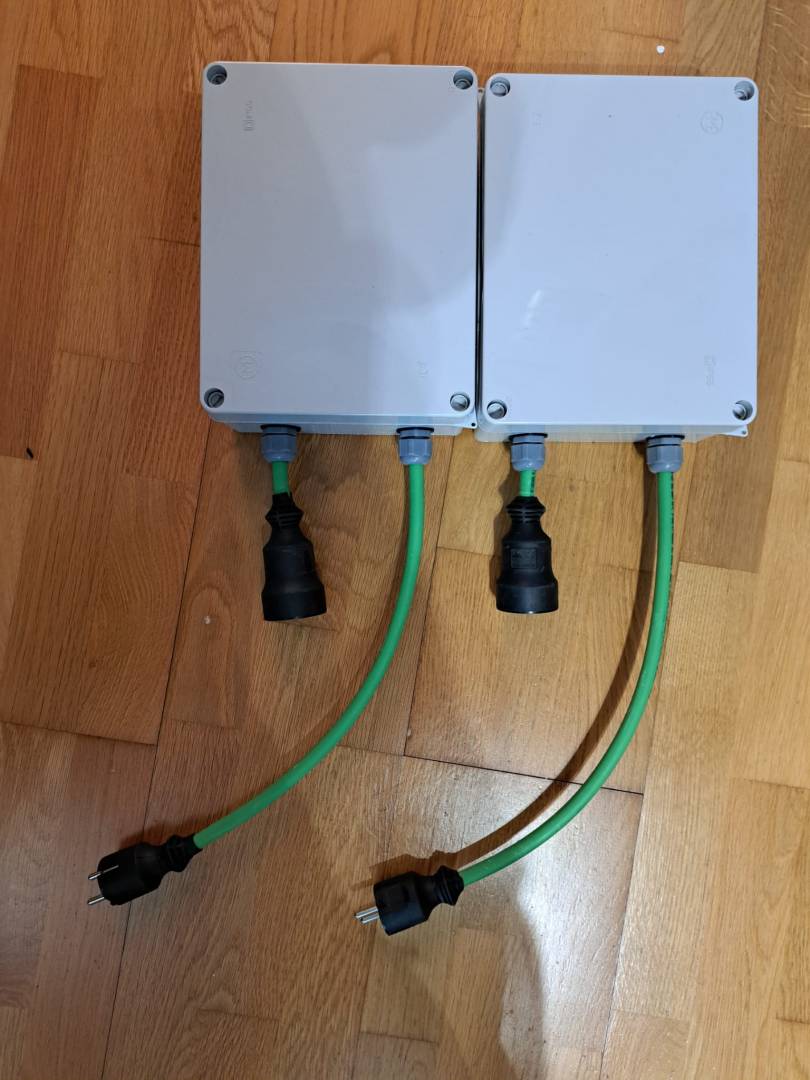

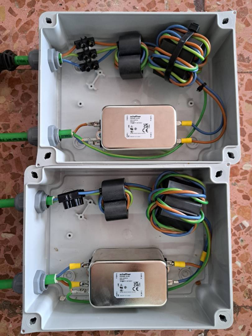

En los ultimos meses he estado trabajando para mejorar el suelo de ruido de mi estacion. Una de las cosas que he hecho ha sido fabricar choques "a medida" para cada banda. La otra es fabricar 2 filtros EMI como los expuestos en este hilo.
El diseño original del filtro es de GM3SEK, hay muchos videos en youtube, tanto por parte de su "creador" como de colegas que lo han montado y probado, en los cuales se puede comprobar el rendimiento del mismo. Es mas efectivo en las bandas bajas, es muy facil de hacer y elimina el ruido que te pueda entrar por la red electrica mejorando la recepcion en nuestro QTH.
Yo me hice 2 unidades pero cambiando el modelo del filtro que GM3SEK utilizó, el Schaffner FN2030-16-06  que es un filtro single-stage (año 2015), a dia de hoy los hay "two-stage" que ofrecen un mayor rendimiento como el FN2090 que es el que yo he usado.
Absolutamente todo lo que esta conectado dentro del cuarto de radio pasa por esos filtros (ordenadores, fuentes, router, impresora, conmutacion, amplificadores, iluminacion...)
Entre los chokes y estos filtros he conseguido bajar el suelo de ruido entre 3 y 5 unidades de smeter en mis equipos (dependiendo de la banda). La verdad es que no puedo estar mas contento. Es importante que antes de embarcarnos en comprar el filtro o los materiales para hacerlos hagamos pruebas en casa alimentando el equipo con una bateria. En mi caso no me afectaba en nada en las bandas altas pero si en las bandas bajas.
Les dejo unas fotos de como han quedado.
WhatsApp Image 2026 04 08 at 11.08.43
WhatsApp Image 2026 04 08 at 11.15.48

Una pregunta, a la salida del FN2030-16-06  observo que has añadido en serie un par de filtros adicionales  de construcción propia. ¿puedes comentar los materiales y las caractaristica constructivas ? .
Gracias anticipadas.
Fernando.
EA8RM reaccionó
#410485  - 13 abril, 2026 10:44
Publicado por: EC3A
Fernando, es el diseño original de GM3SEK con un filtro EMI y dos choques, uno para las bandas altas de HF y otro para las bandas bajas de HF.
No se ha "añadido" nada.
Aquí puedes ver el diseño original de GM3SEK, con los tres filtros:

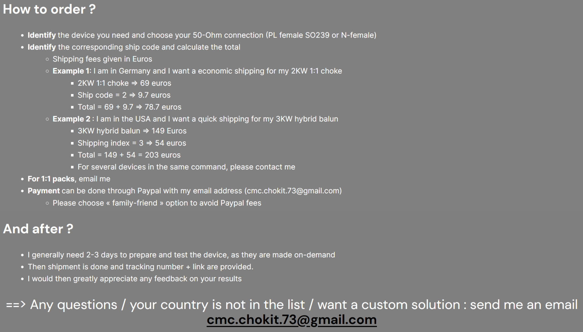

He entrado en la página que indicas, veo todo incluido los precios, pero no veo la forma de comprar uno ?
--->  https://f8afc.wordpress.com/shop/

#410528  - 14 abril, 2026 14:06
Gracias Máximo, es que como está en Inglés no me aclaraba mucho, la he traducido con el google y mejor.  A todo esto, de dónde es esta página (este señor) ???.  Gracias
