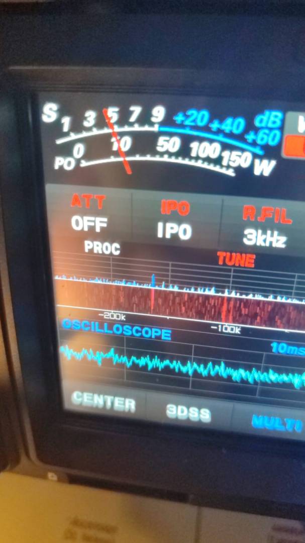

Hola Diego, mira que he descubierto!!!! No me lo creo!!!!
Aún no me ha dado tiempo a leerme las 160 paginas del manual de la Yaesu FT-DX10 y gracias a GEMINI, he descubierto que aconsejan tener el IPO desactivado y yo lo tenia en AMP1
Como ha quedado ? S6 QRM en 40m, S3 en 20m, S2 en 15m y S1 en 10m....no me lo creo!!!
Tambien he efectuado la prueba de volver a conectar la fuente al SAI:
1 - Con la fuente conectada a la RED 220v = En 40m S6 QRM
2 - Con la fuente conectada al SAI y con la corriente de casa quitada = En 40m S5 QRM
Es increible lo que me acaba de solventar la desactivacion del IPO
Adjunto foto de la banda de 40m a las 23:26h
Saludos Diego

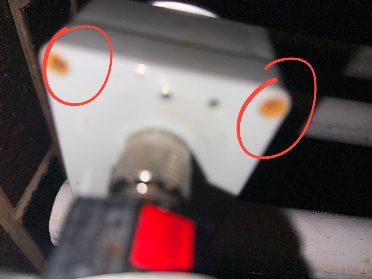

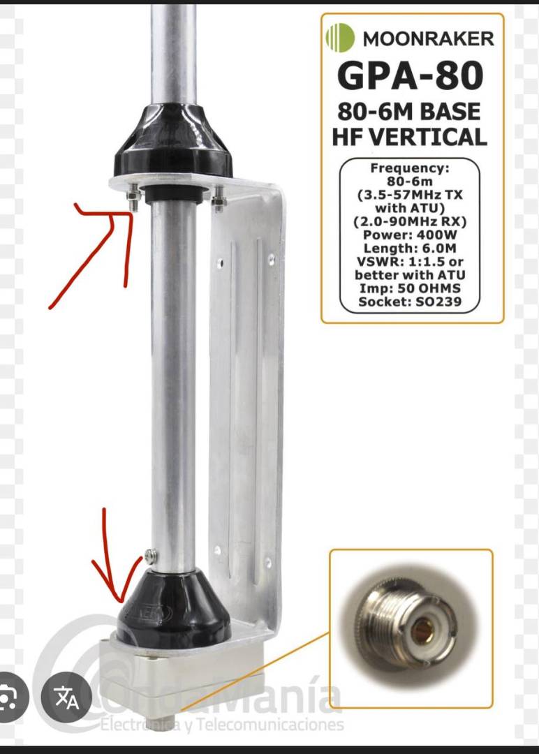

Primero construcción: Entra agua por varios sitios, es posible se te llena la caja del UNUN de agua y se te oxidarán los tornillos, probablemente sonará con el viento al moverse, a mi me paso, en unos meses la cambié. Esto es lo que lleva por dentro:
IMG 0678
Todo tiene solución, recomendación:
1 Cambia los tornillos por unos de acero inoxidable.
IMG 0680
2 En cada empalme de la extensión, donde tienes las bridas metálicas (no las aprietes mucho o se pasarán de rosca) aíslalo, pon cinta vulcanizable o cualquier invento, el agua escurre y se cuela.

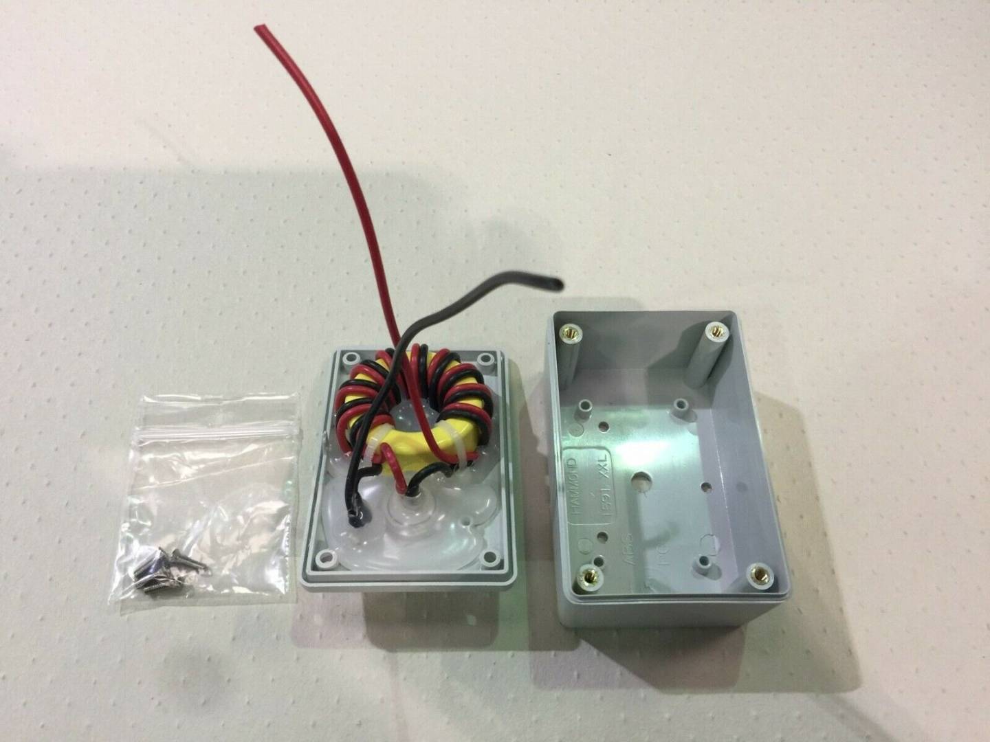

3 Aisla el UNUN, viene mal sellado, es posible que no te venga (como a mi) con la goma interior de la caja, condensa agua, haz la prueba si puedes y un día de lluvia abres la cajita del unun, comprueba si etá llena de agua, yo hice unos agujeros de drenaje para que saliera el agua. Si no puedes subir, prueba un dia de lluvia como tienes la ROE, el UNUN trabaj apeor inundado.
4 La antena tiene alguna mejora en la onstrucción, tiene una leve holgura entre el Vivo de aluminio y el plastico de la junta con la base, con lo que con el viento (yo soy de ZGZ tengo Cierzo) vibra, se mueve, suena y provoca ruido en recepción y en casa ajajaj, pon una pequeña junta o algo que haga que se quede compactado y elimina si la tuvieras esa holgura.
IMG 0679

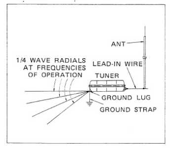

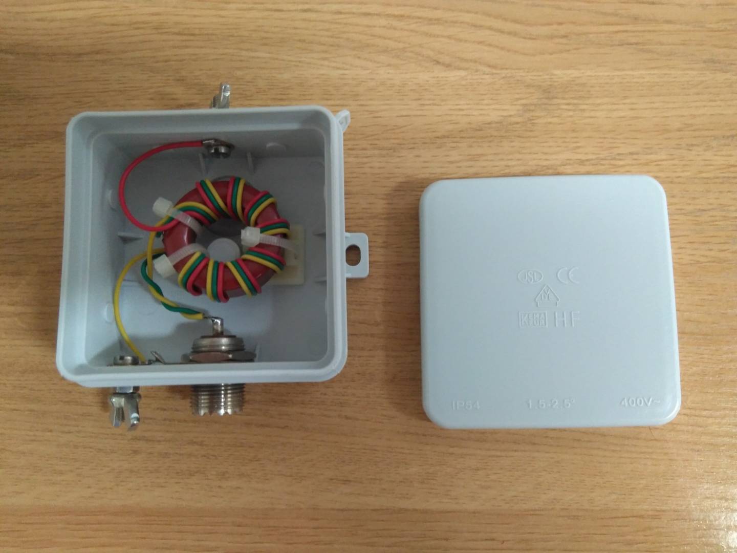

Importante, necesitas una contraantena/contrapeso/counterpouse, si no usará el coaxial como contraantena... la contraantena te apoyará mucho en emisión y en recepción. La antena necesita de esa contraantena para apoyarse y empujar, cualquier técnico me mata si lo lee, pero es el concepto. El unun transformará la impedancia de la antena lo más cercana a los 50Ohms que necesitamos y también necesita de esa contraantena. Además formará parte integrada de tu antena, con lo que mejorará tu recepción y emisión.
Y como lo haces? Depende de tus posibilidades de espacio. Si puedes estira un cable electrico de por ejemplo 2,5mm de grosor desde la masa de tu antena con una longitud de unos 5,8m, si tuvieras un nanoVna podrías ajustar al dedillo esa longitud, en caso contrario prueba mirando la ROE y puedes acortar o alargar para encontrar el equilibrio. Es complicado explicar en un foro. Aquí puedes ver como estiré yo el cable haciendo pruebas durante la instalacion.
IMG 0677

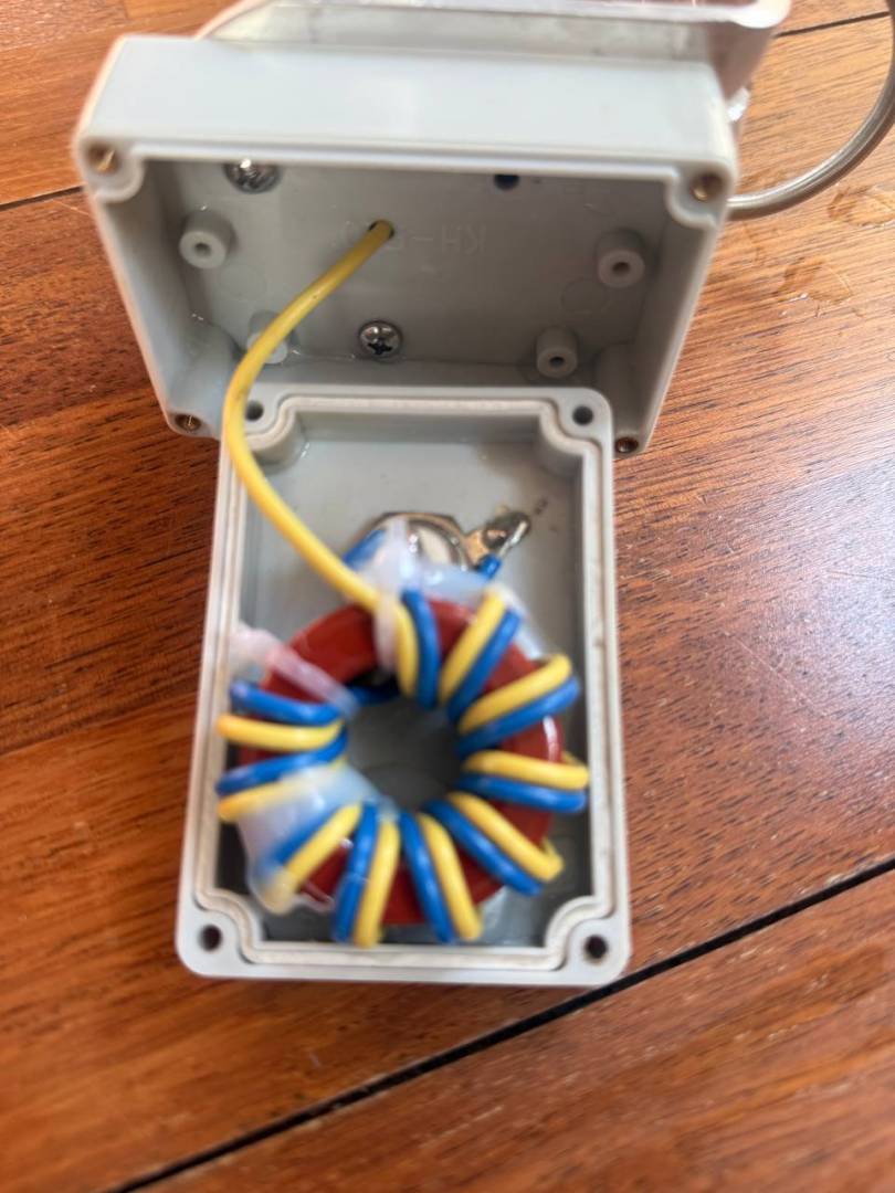

Como para mejorar tu antena vas poner contraantena, pon un CHOKE DE RF justo debajo, bloquea la RF que baja por tu coaxial, además es posible que mejore el ruido que tienes en recepción.

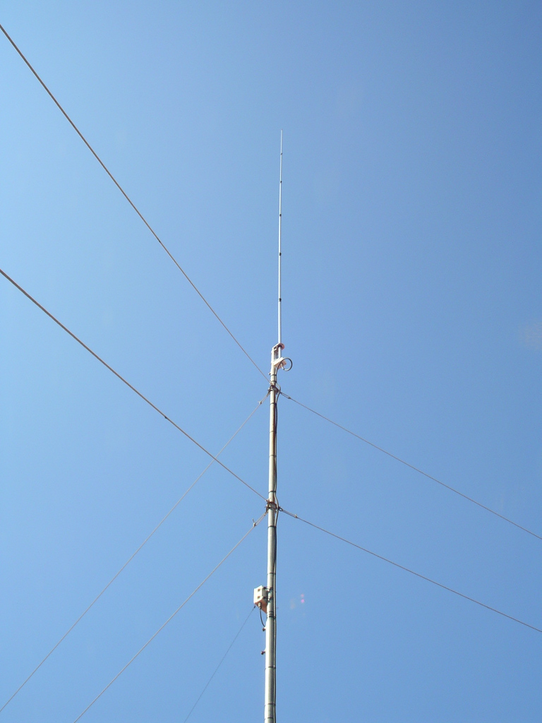

Por si sirve de alguna ayuda u orientación.

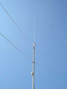

A lo largo del tiempo he utilizado diversas antenas verticales multibanda para HF (MFJ-1798, ECO HF-6, ECO AVT-4, ECO R5-HF), todas resonantes, las ECO con trampas y/o cargas de extremidad con bigotes capacitivos y radiales elevados sintonizados, uno por cada banda utilizada.
Pero desde hace unos años, por la comodidad al carecer de ajustes y como ya soy viejo no tener que subir frecuentemente al terrado, tengo instalada una SIGMA SE HF X-80, comprada por Internet en UK antes del Brexit, que es prácticamente muy similar a la MOONRAKER GPA-80, sin trampas, bobinas ni radiales capacitivos y con la ventaja de radiar en todas bandas con toda su longitud de 6 metros, eso sí, precisando utilizar un acoplador de antena abajo en el cuarto de radio.

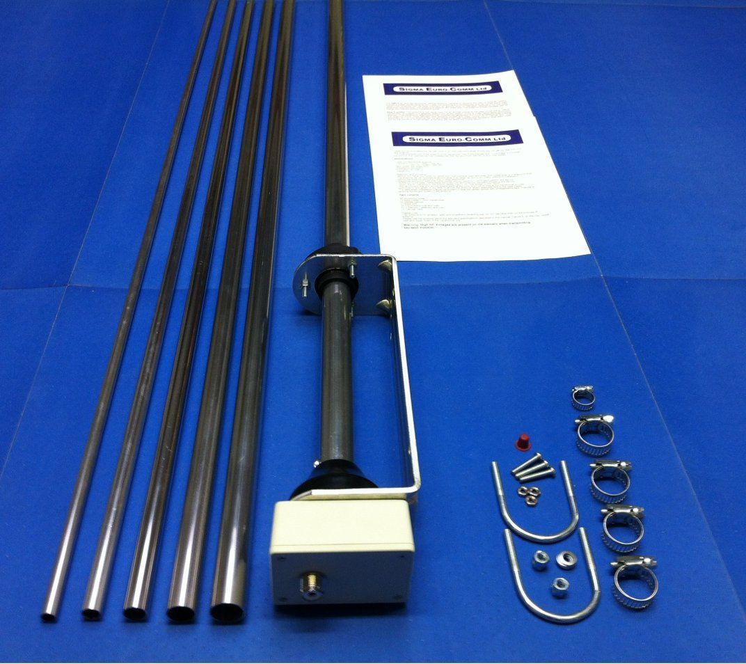

Instalada sobre un mástil metálico telescópico de seis metros (aislado de tierra), sin utilizar “choke” de RF ni radiales y alimentada con un cable coaxial de unos 23 metros de longitud:
SE HF X 80 (4)
The Sigma Euro Comm  SE HF X 80 (1)

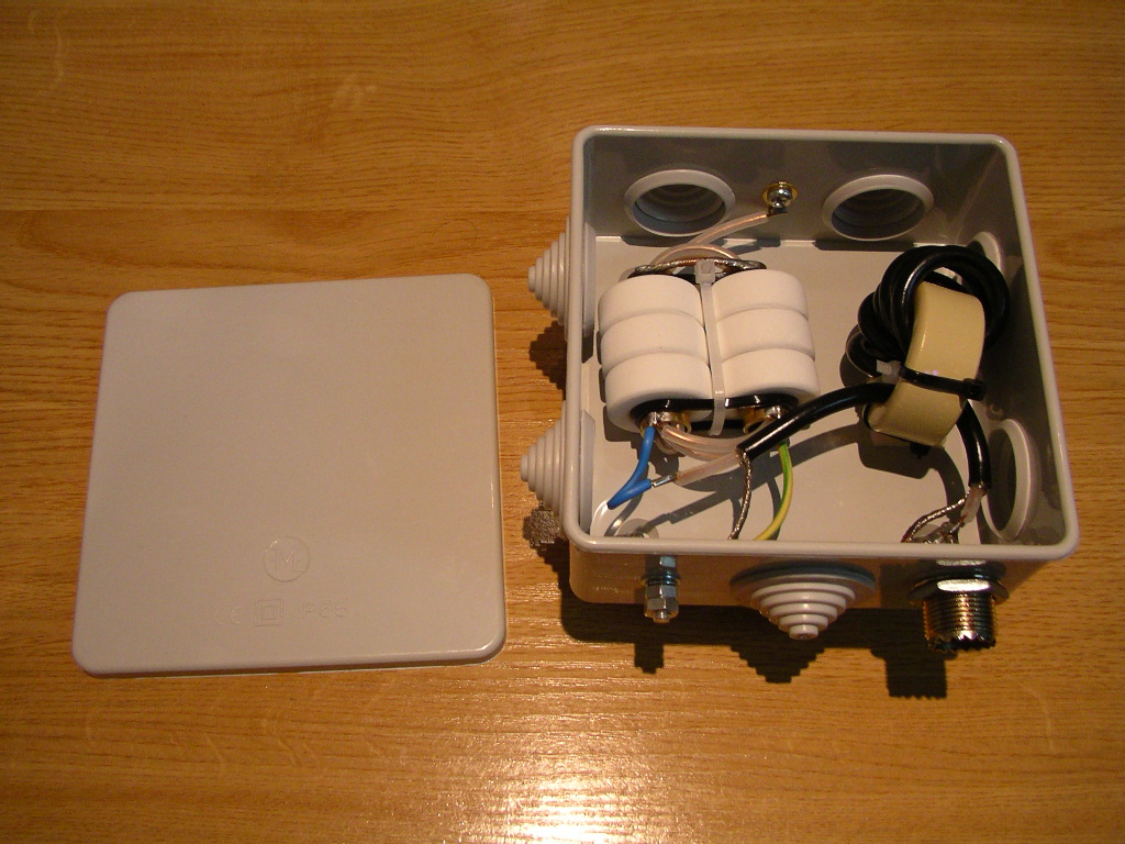

del UNUN 4:1 incorporado en la caja estanca instalada en la base:
UNUN SIGMA  SE HF X 80
Siempre me ha funcionado bien sin problemas, solamente después de unos seis años y tras los últimos temporales de viento se ha encogido un poco un tramo telescópico del radiante, probablemente debido a haberse roto o aflojado la abrazadera de tornillo sinfín encintada con cinta aislante de PVC.
Como todas las verticales es una antena un tanto ruidosa, especialmente, como es mi caso, viviendo en el centro de Barcelona donde el QRM es como “la maldición de la momia”, pero para la radioafición... 😢
Es una antena “palo de escoba” de la que no cabe esperar milagros, pero, tengo que decir en su favor, que me ha proporcionado grandes satisfacciones a pesar de operar mayoritariamente en QRP y QRPp en CW, y ocasionalmente también en SSB y CW con 100 W.
Un saludo y buena radio, con la mejor antena que podamos instalar o disponer.

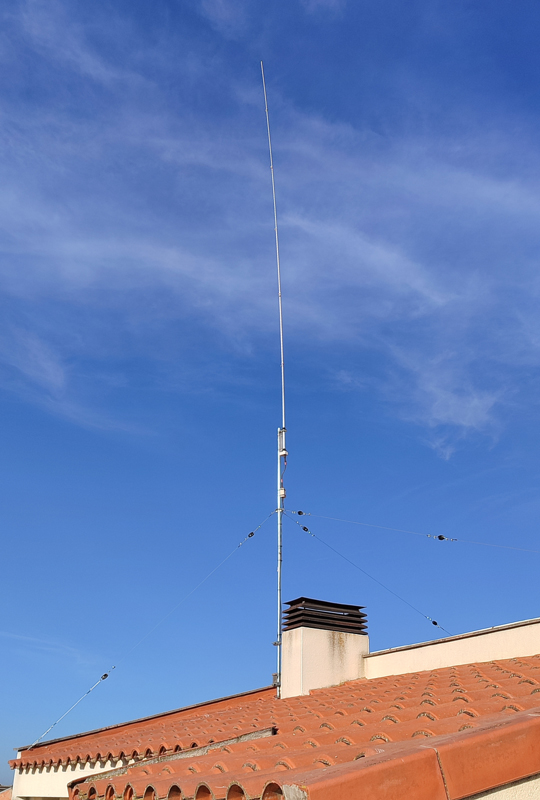

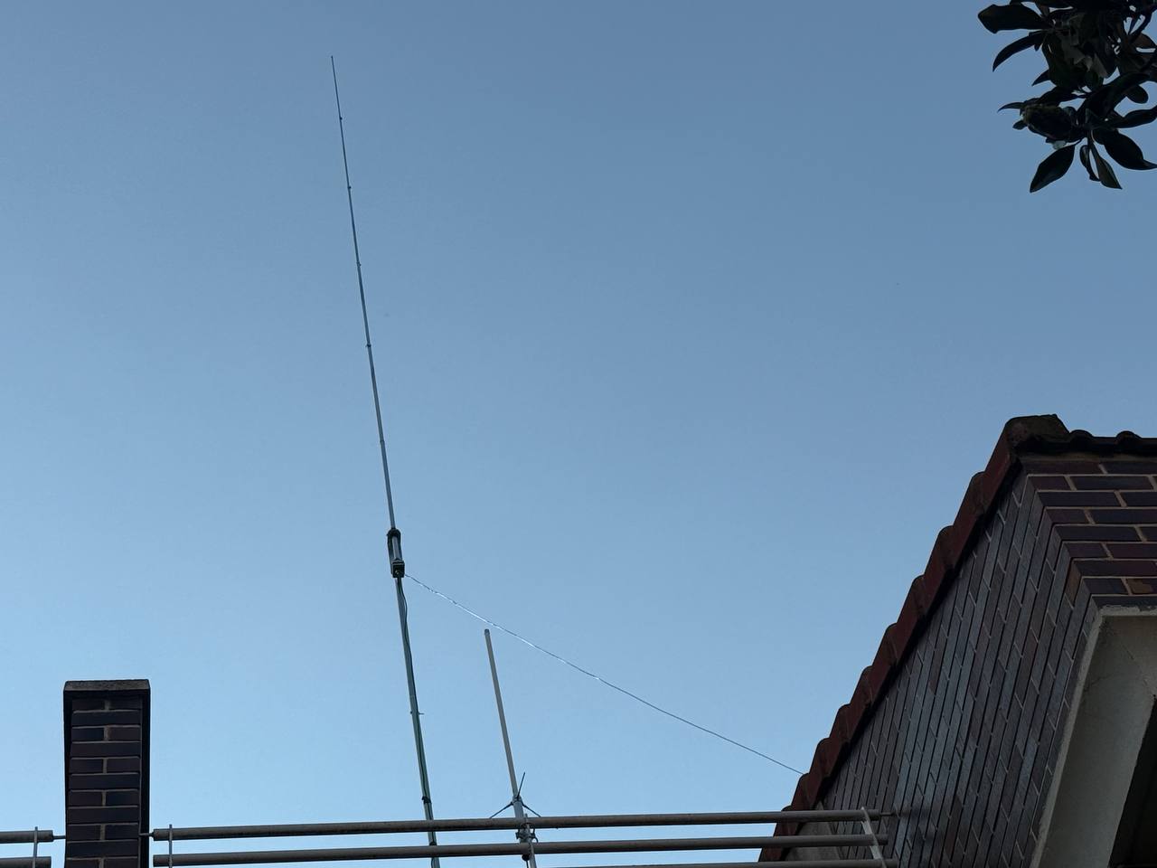

En mi cuenta de TikTok @ea3geh estan todos los reels que forman parte del primer montaje del  MR-GPA80 del dia 26/3/26 y de la actualización del pasado dia 7/4/26.
En el primer montaje descuidé varias cosas imnportantes que explicaré ahora para que otros compañeros que estén a punto de montar una vertical MR-GPA80 tengan en cuenta lo que no hice y lo que tuve que hacer en la actualización del dia 7/4
Lo que no hice en el primer montaje (26/3/26)
a) Ajustar la antena a 6 metros EXACTOS desde la base de la antena hasta la punta (no leí las especificaciones que RECOMIENDAN introducir 10cm por cada segmento x 5 segmentos)
b) No puse silicona en las uniones de los 5 elementos para evitar que entre agua
c) No puse silicona en el orificio de la punta de la antena
d) No puse silicona en el interior del tapon de goma de color negro en la punta de la antena
e) No vulcanice los conectores PL259
f) No instalé huevos aisladores en los vientos
g) No cambié las 5 bridas que trae la MR-GP80 (estas bridas se pasan de rosca y no aprietan)
Lo que me tocó hacer en la actualización del dia 7/4/26 :
b) Poner silicona en las uniones de los 5 elementos para evitar que entre agua
c) Poner silicona en el orificio de la punta de la antena
e) Vulcanice los conectores PL259
f) Instalé huevos aisladores en los vientos
g) Cambié las 5 bridas que trae la MR-GP80 (estas bridas se pasan de rosca y no aprietan) por 10 bridas profesionales y coloqué 2 bridas por cada segmento

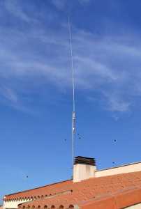

* El motivo de montar una antena : Imposible montar otra antena en la azotea.
El cable utilizado es Ultra Flex 7 (40 mts)
Y doy fé de ello :

Colocamos un RF Choke 1:1 a las 16h (7/4/26). Terminamos la actualización. Pruebo SWR y ZAS!!!!!!!!! INFINITO EN TODAS LAS BANDAS!!!!
Rápidamente volvimos a subir a la azotea 19:30h y quitamos el RF Choke.

Hola de nuevo,
Como ya he explicado en otro post en este foro el RF choque que se ve en la fotografía tuve que quitarlo recién montado porque al verificar como había quedado la antena con el RF choque las estacionarias estaban disparadas en todas la bandas.
El RF choque estaba en perfecto estado. No sé por qué cuando se hizo la actualización del día 7 mi antena no aceptó el RF choque y me vio obligado a eliminarlo de la instalación.

Como te recomienda EA2FIK, si no utilizas contraantena, prueba a instalar el choke de RF en el cable coaxial justo antes de la entrada en tu casa, de esta manera se permite que la malla del coaxial asuma la función de contraantena.
En el caso de poner el choke en la base de la antena, debes utilizar un hilo de mínimo unos cinco metros, extendido sobre el tejado, como contraantena para desacoplo de la  RF.
En mi caso, tengo la SIGMA SE HF X-80 instalada sobre un mástil metálico telescópico de seis metros, aislado de tierra y arriostrado mediante dos pisos de cuerda aislante de nylon-propileno, de manera que el propio mástil se comporta en cierto modo como contraantena, alimentando la antena con coaxial RG-213, de unos 23 metros, sin utilizar ningún choke de RF.
Por suerte, utilizando 100 W operando en SSB y CW no aparece ningún problema por RF, ni en casa, ni en la de los vecinos.
Utilizo, como antena auxiliar, un hilo de 11 metros dispuesto en sloper y alimentado mediante un UNUN 5:1 (tipo binocular) instalado en una caja estanca, que contiene también un choke de RF, sujeta en el propio mástil de la vertical y con un hilo de contraantena de 8 metros.
Para probar, sustituí el UNUN 5:1 con el choke de RF, por un UNUN 9:1 clásico, sin choke y sin utilizar hilo de contraantena.
Los UNUN utilizados, de fabricación casera:
unun 5 1 con choque RF versión EA3ERD (b)
UNUN 9 1   75 x 75 x 35 mm EA3ERD
En ambos casos, alimentando el UNUN mediante un coaxial RG-58, de unos 22 metros, tampoco tengo problemas de interferencias por RF.

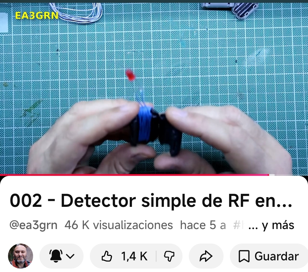

Quiero construirme este detector de RF:
Screenshot 2026 04 10 13 51 10 332 com.google.android.youtube edit
...aunque no sé si sería mejor "no saber" que ver el diodo Led rojo encenderse...(Ojos que no ven...)
Aunque me asegure al 100% de que tengo retorno de RF ¿puedo solucionarlo? No, muy a mí pesar...
