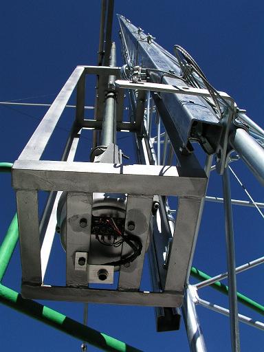

EA5WP
Mensajes: 574
#78574  - 27 agosto, 2009 18:51
[img] [/img]
COMENTARIO: Adaptador torreta rotor en interior. Tramo T-9020. Galvanizado

EC1ACZ
Mensajes: 71
#78648  - 3 septiembre, 2009 01:25
Haber si refieres a esto;
Intentaré enviarte una foto. FÍjate como está anclada la base del rotor.
EC1ACZ

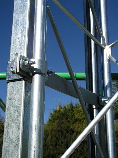

EA8DD
Mensajes: 1108
#79149  - 4 septiembre, 2009 11:13
Hola Guillermo
Yo tengo el mismo sistema de unión entre los distintos tramos de la torre y, aunque la mia es el modelo 360 de televés, voy a hacer unas guias y un carro para así subir y bajar las antenas cuando tenga que hacer un mantenimiento o haga mucho viento.
Por el tema de las tuercas no hay problema ya que puedes poner unas guias separadas para que el carro no tropiece con dichas uniones.
Te adjunto una foto para que veas la idea. No son fotos mias aunque es lo que yo necesitaba y de ahí sacaré la idea del montaje.
[img size=384] [/img]
EA8DD
Mensajes: 1108
#79164  - 4 septiembre, 2009 11:14
Otra foto desde abajo para que veas el carro colocado.
