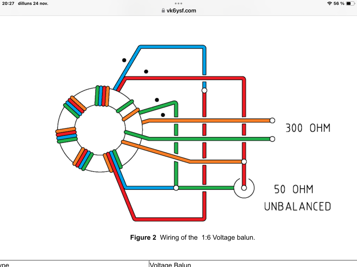

Me vais a permitir una pregunta que siempre me ha dado vueltas y que nunca he conseguido clarificar de forma definitiva
¿Porque se hacen los balunes de forma tan complicada con múltiple devanados interconectados entre si, como este de la figura, para poder adaptar unas impedancias con otras aparte de la función balanceo-desbalanceo?

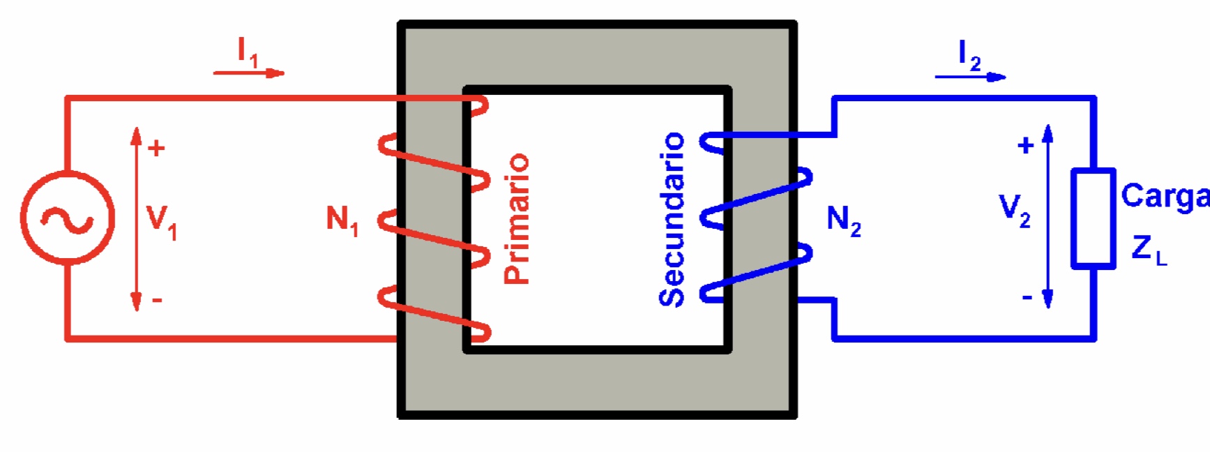

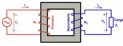

En lugar de utilizar un simple transformador, con la necesaria relación de espiras para lo de las impedancias? Como  uno parecido a este

hola Luis,la razon es que de esta forma se obtiene un mayor acoplamiento entre entrada y salida ,factor K ,de esta forma se aumenta el ancho de banda de respuesta y se minimizan las perdidas,un saludo

de todas formas usar 4 bobinados para 300 ohms es complicarse la vida,con dos bobinados seria suficiente ,un saludo

Pues eso digo yo

bueno el caso de un 1.49 es diferente,ten en cuenta que con algo de potencia la tension al final del bobinado sera alta,con lo que las perdidas pueden aumentar si se hace con bobinados en serie del primer post,si puedes hacerlo con la mitad del bobinado multifilar y la otra mitad de forma lineal,una forma es la que usa kn5l en KN5L EFHW Unun,aunque yo la probe y es necesario condensador,aunque a el no,pero si aumenta el ancho de banda.
para 300ohms lo mejor es utilizar el diseño 4:1 haciendo que los dos bobinados sean de 75ohms con una toma en el primario para la entrada de 50ohms.un saludo
