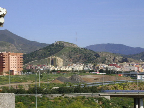

tengo saturacion de banda desde los 160m hasta los 30m, la aguja no baja de 9 en ningun momento.
en 20 metros ya se nota algo menos y en el resto de las bandas es inapreciable.....
creo que no es plc, algo me esta saturando toda la hf por la parte baja, durante las 24 horas del dia y no es cercano, pues aprovechando un apagon de luz en el barrio enchufe el equipo a una bateria de coche y seguia teniendo el ruido.... vivo cerca de un poste de onda media de la cope, adjunto foto, no hay ni un kilometro...

Así es J.M. este problema lo compartimos todos los que vivimos en Málaga capital. Es más, los domingos tarde con la transmisión del programa deportivo, aumentan la potencia de la emisora de OM, (se oye en Almería como local) y por ende aumenta el QRM. No son sólo sus armónicos, sino la intermodulación con otras emisoras; resumiendo, siempre salimos perdiendo cuando nos enfrentamos con los intereses de las grandes emisoras comerciales.
