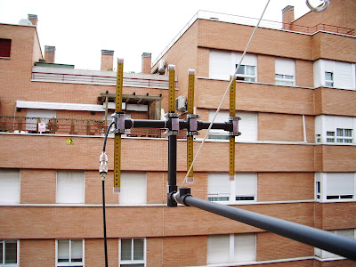

#256432  - 16 julio, 2014 11:56
Incluso con cinta métrica!!
[img] [/img]
