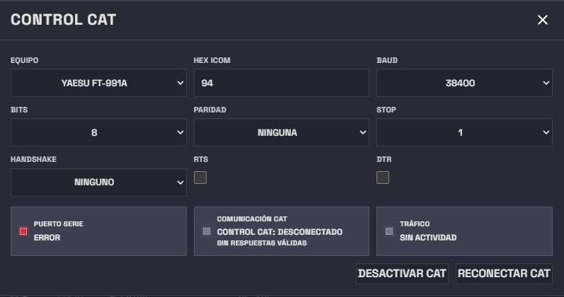

He intentado configurar el CAT en el Webcluster pero no encuentro la manera de hacerlo. No he visto como configurar el puerto COM de mi radio.

Cédric para configurar el puerto COM en el cluster de URE tienes arriba en la esquina superior derecha tres rayitas horizontales, haces clic sobre ellas y ve a CONFIGURACIÓN y dentro en CONTROL CAT.

Gracias Paco, pero no hay un puerto COM que configurar, me imagino que el Webclúster no lo adivina.

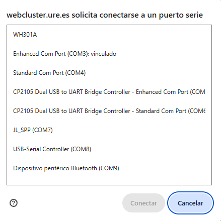

Al activar el CAT en el webcluster y pulsar en conectar el navegador abre una ventana para seleccionar el puerto COM.
Yo lo he hecho funcionar con Chrome y Firefox, y diría que con Brave también.
Chrome visualiza el puerto más claramente que Firefox 🙁

Tienes razón Pedro, ya había pasado por allí, pero no ve el puerto virtual COM10 creado por el VSPE.
