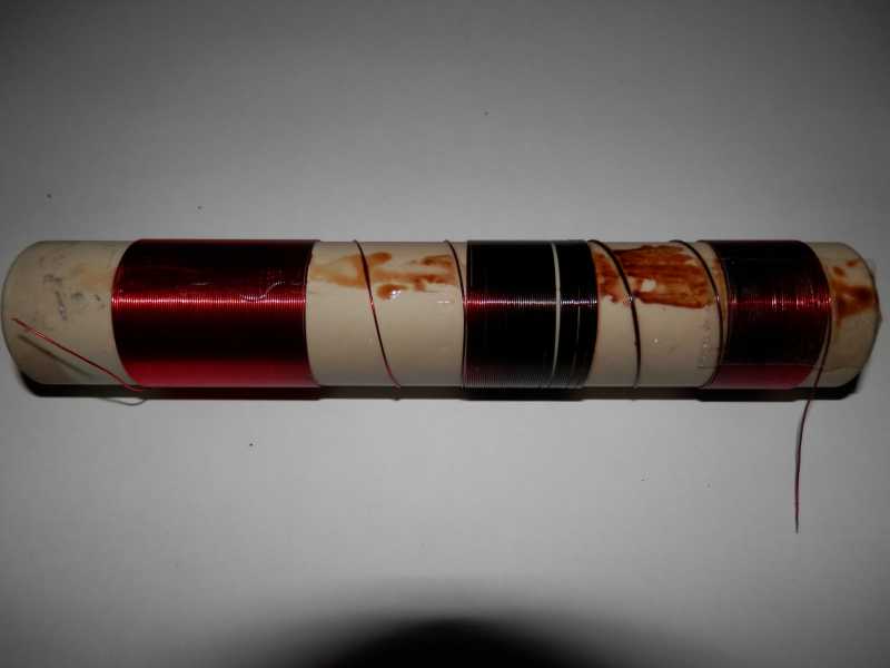

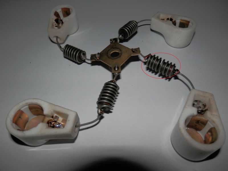

Hola de nuevo, al desmontar las lamparas para dejar preparado el cambio, me he encontrado con las siguientes sorpresas.
Al retirar los tubos he observado que una de las resistencias del la placa filtro esta rota foto 1 ¿que valor tiene? ¿se pueden encontrar fácilmente? he visto que una web de EA3 que venden esta placa mas moderna ¿notare alguna diferencia?¿merece la pena ponerla? tambien he tenido que soldar tres de los capuchones ya que al quitar las lamparas me he quedado con ellos de la mano
He visto que el choque de rf tiene un calenton Foto 2, bueno eso no me preocupa ya hice una consulta en su día y decidí que cuando cambiase las lamparas lo cambiaría
Por ultimo (de momento) el estado de los tubos, tres de los cuatro tubos tienen daños severos en el anodo ¿a que puede ser debido? ¿desgaste? o ¿enfriamiento ineficiente? Foto 3
