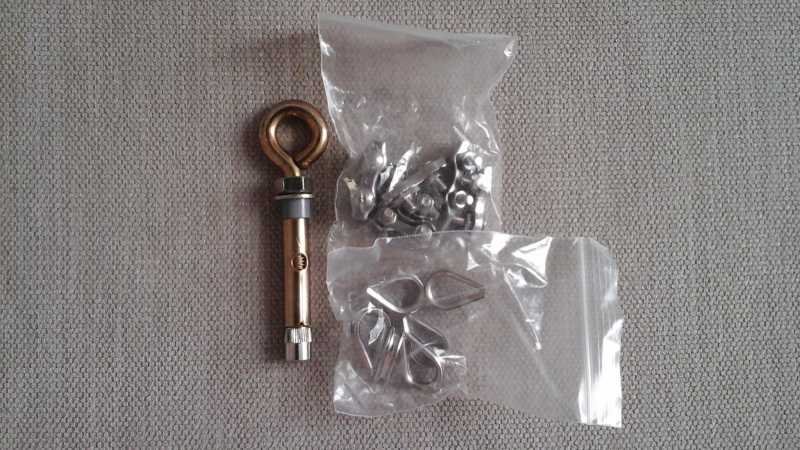

Yo tengo esto (taco de 10)
Los perrillos y guardacabos ahí están, pero no los uso porque utilizo nudos de pesca (te aconsejo no atar directamente al cancamo, si no a un mosquetón para poner/quitar sin desatar nudo ... es inmediato.
Caña de fibra de 9'5m (es de 12 pero no uso los tramos finales).
Dyneema de 2mm, 120° a dos alturas. Al principio solo tenia a altura cerca de la punta pero la caña se combaba con el viento.
No recuerdo si lleva 6 años y aunque el dyneema se queda un poco tieso con el tiempo, no se estropea por ahora.
