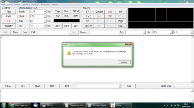

he estado consultando la ayuda del programa en lo referente a problemas y me dice que se soluciona indicando en la configuración, apartado misc que seleccione com-txd (fsk) pero al hacerlo me sale este error:
además que sin saber porqué a veces se comporta el programa de diversas maneras: no da la transmisión al equipo, no se oye el altavoz del portátil...
en fin, paciencia.....
