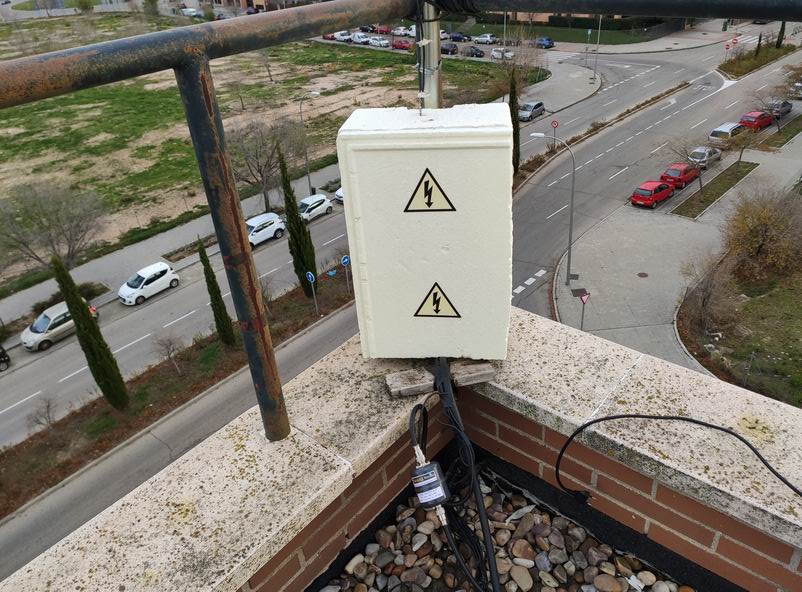

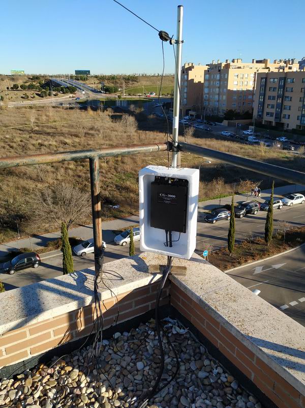

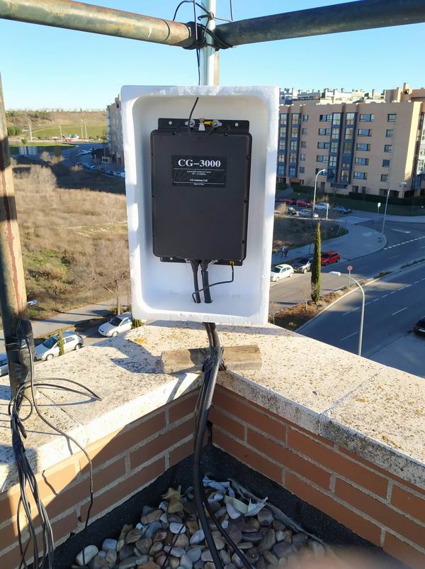

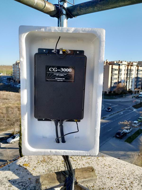

Una imagen mejor que mil palabras.
IMG 20190106 162318
IMG 20190106 162353
IMG 20191209 155916
IMG 20190106 162311
Caja de poliespan de gambas.

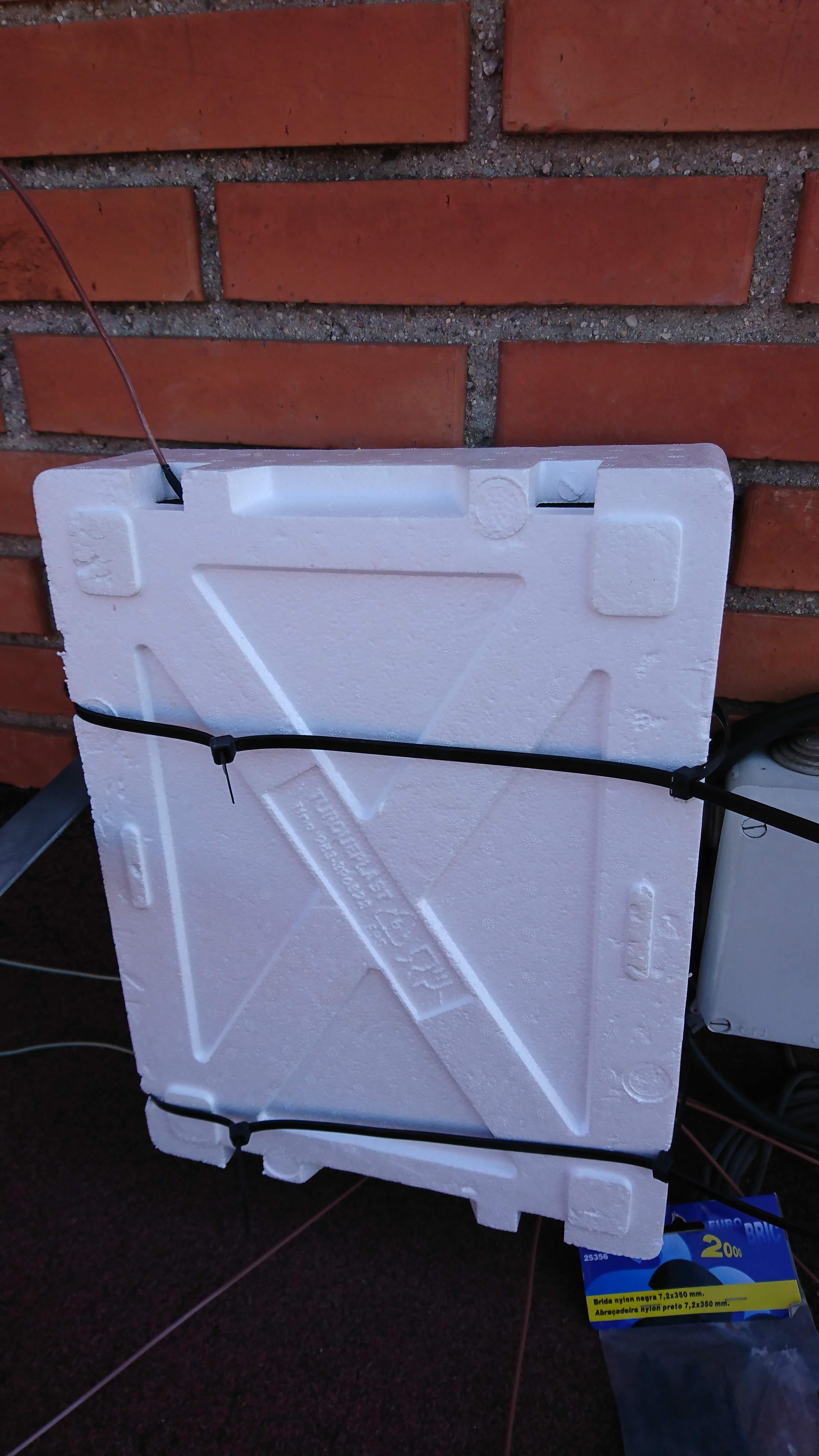

#346179  - 18 abril, 2020 23:04
Me uno a la recomendación.
Le pedí al pescadero una que fuera a tirar y con unas bridas la sujeto.
DSC 0767

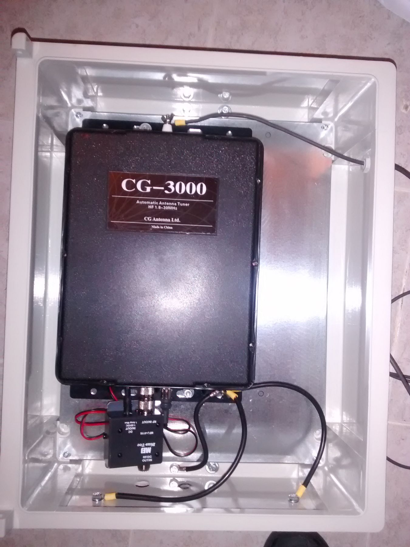

#346261  - 20 abril, 2020 12:50
Hola buenas...
Con caja estanca y prensaestopas para el paso de los cables, ha estado varios años  sin humedades.
Saludos y suerte en la instalación.

Haz lo que te dice Jesús y no tendrás problemas y siempre los prensaestopas por la parte de abajo.Fui 25 años electricista en una mina de carbón y así no tendrás problemas, mete una bolita de silicagel en el interior para que absorba la humedad.
Un saludo de Ángel desde Lena Puerta de Asturias.

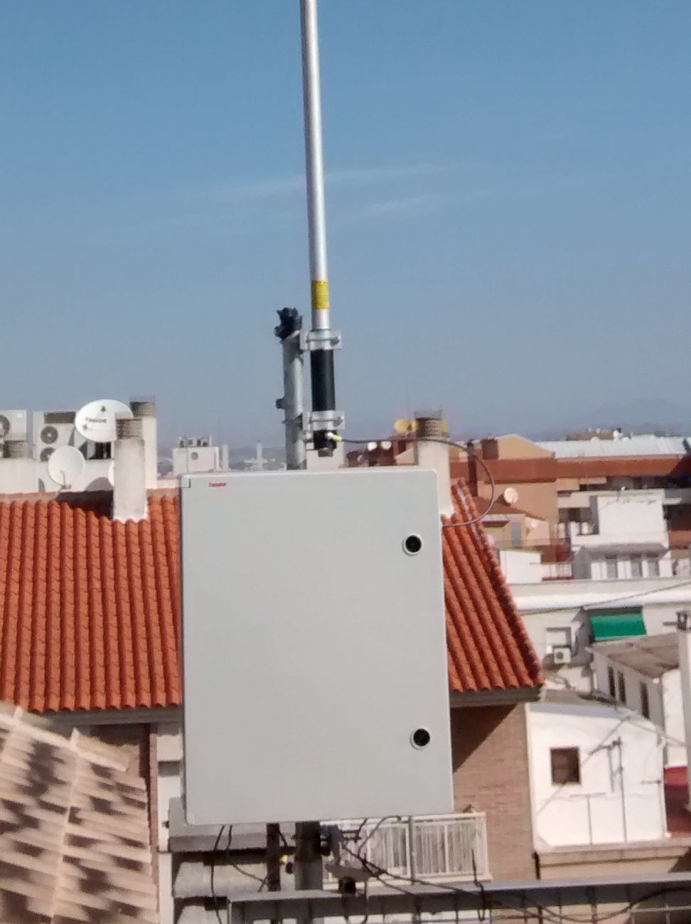

#346295  - 20 abril, 2020 18:12
Ojo con el armario Schneider que te han recomendado. Es metálico y, además, no está preparado para exteriores, según sus propias especificaciones.
Si los fabricantes de acopladores pensaran que deben ir en una caja metálica los habrían puesto... Las bobinas que se ponen en serie con la antena son parte integrante de la misma, y si están blindadas...
jon, ea2sn

Las pescaderias están abiertas, no hay que esperar a que termine el estado de alarma.
Si te preocupa la calidad, que sea de gamba roja de Isla Cristina.
Coste cero y dura años (se me rompen antes las bridas). Como las hay de muchos tamaños, ve con las medidas en la cabeza.
