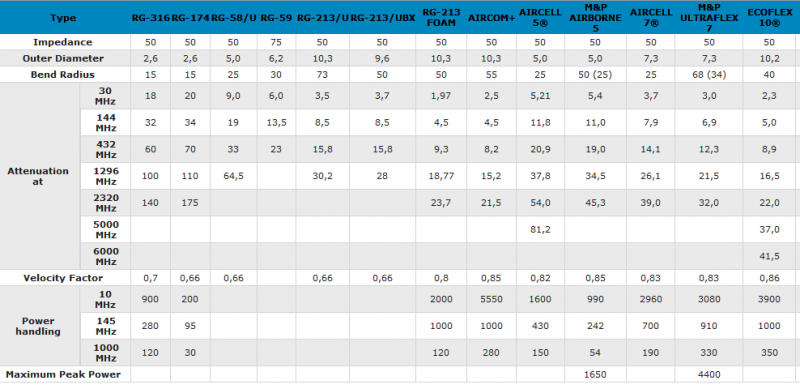

Buenas a todos, lanzo una pregunta para lo que conocen del tema o los que ya han usado los dos cables,
debido a que tengo solo dos tiradas de cable de rg213 que tiene ya mas de 20 años, creo que es el momento de cambiarlo, pero claro ahora tengo el dilema, tanto el aircell 7, como el ultraflex7 miden 7.3 de diametro y me podrian entrar 4 bajadas, y de esta forma quitaría el conmutador remoto que tengo y poner las antenas directas al equipo,
mi pregunta es la siguiente, el ultraflex7 es buen cable??, yo he leído que el aircell es bueno, pero el ultraflex es de su misma calidad?, la diferencia en 100 metros, son aproximadamente 40€, pero merece la pena o no merece la pena,
saludos de antemano

Según la tabla de abajo, el UltraFlex7 tiene menos pérdidas, lo que es importante sobre todo en la parte alta de HF y VHF.
No se si tienes el espacio justo pero yo te recomendaría poner un RG-213 FOAM, o mejor aún el EcoFlex 10.

Según las tablas esas el mejor cable es el AIRCOM+.
Saludos 73's.
