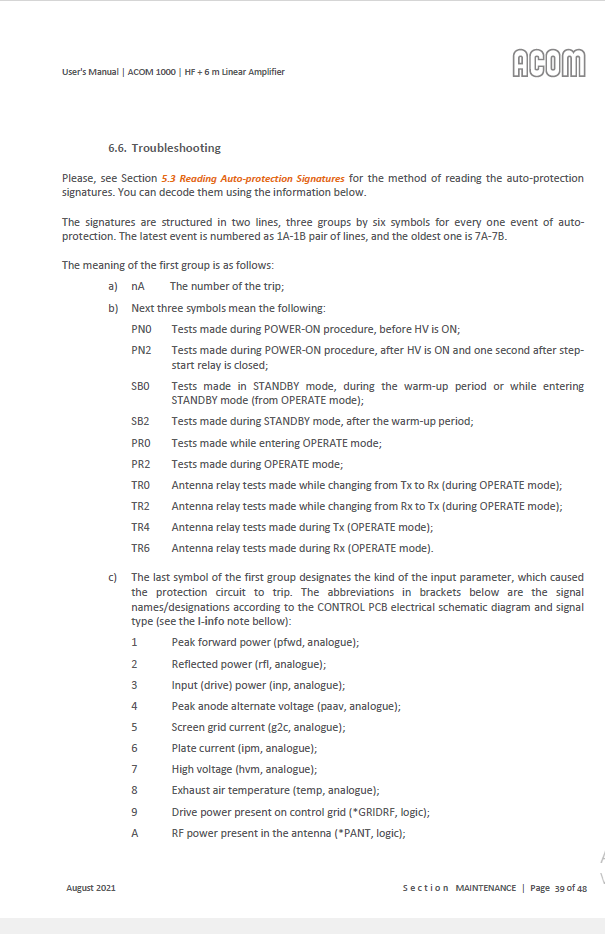

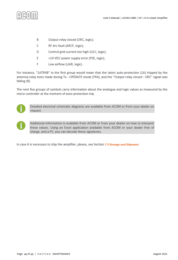

en la página 39 y 40 del manual que he encontrado por internet creo que lo explica. Adjunto las dos hojas a continuación.
Si no he interpretado mal le código que indicas 1APN2B 000000 000000 puede interpretarse como :
1A el 1 es el nº de trip o error/disparo
PN2 Prueba realizada durante el procedimiento POWER_ON, después de que HV esté encendido y un segundo después de que se cierre el relé de arranque por pasos
B Relé de salida cerrado (ORC, lógica)
000000 000000 .... los siguientes cinco grupos de símbolos contienen información sobre los valores analógicos y lógicos medidos por el microcontrolador en el momento del disparo de la autoprotección
Existe un EXCEL https://www.pa3hgt.nl/Acom%201000%20Sig.xls
que quizás pueda darte mas información aunque no sé si dicho EXCEL está validado por ACOM aunque siendo el resto de valores 00000 00000 no creo que aporte información adicional.
Supongo que los códigos de error y su vigencia estarán relacionados con la fecha de fabricación del amplificador y de la versión del programa que incorpora el mismo para que el microcontrolador que toma los datos funcione.
No creo que te sea de demasiada ayuda lo que te envío pero igual te va bien conacerla.
73 DX.
Fernando, EC3A.
