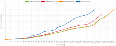

Para VHF/UHF te recomiendo el LMR-400
https://www.koax24.de/es/informacion-del-producto/cable-coaxial/koaxialkabel-50-ohm/100-110mm-gr6/lmr-400r.html
