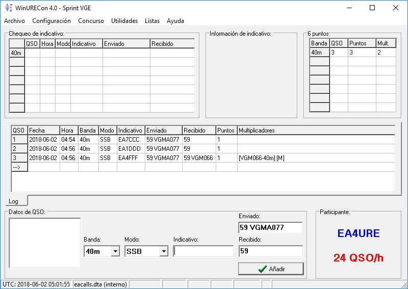

Buenas tardes, con la nueva versión como se graba la referencia en el sprint de vértices-
Por defecto cuando seleccionas el concurso en el apartado de ENVIADO
sale 59 001 y por mucho que le pongas una ref. por ejemplo VGIB-074 no queda guardado.
Alguna sugerencia al respecto.

#323488  - 1 junio, 2018 21:51
Pues a mi no hay manera, la escrito y después desaparece, me vuelve a quedar tal como está en la foto que he subido.
Voy a emplear otro programa.

#323490  - 2 junio, 2018 14:56
Buenas tardes Esteban, pues yo sigo en las mismas que no hay manera.
He quitado el programa lo he vuelto a instalar y sigue igual.
Nada lo dejo que hay otras opciones.
Gracias por el interés.
