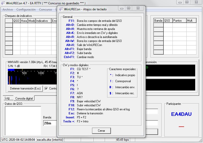

He estado intentando saber como se tx en rtty con el y la verdad es que no se como se hace. Alguien me podría iluminar, gracias

#345263  - 2 abril, 2020 15:24
@ea3hah
Hola a todos:
Lo que tienes que hacer es lo siguiente:
Entras en el concurso de RTTY que quieras, por ejemplo y por estar cercano, EA RTTY. Te saldrá esto:
2020 04 02 Winurecon 1
Tienes que cambiar la banda (que aquí está en 160m) y el modo a RTTY y te aparecerá la consola de digitales:
2020 04 02 winurecon 2

#345264  - 2 abril, 2020 16:01
@eb4z
Hasta ahí he llegado. La pregunta sigue en pie: ¿Y como se pone las macros y como se tx un cq?
EA4DL
Mensajes: 701
#345265  - 2 abril, 2020 16:11
a base de teclas.
Capturawinurecon

EA7GE
Mensajes: 275
#345297  - 3 abril, 2020 10:01
@ea3hah hola perdona pero no se como te llamas si quieres cambiar las macros entras en configuraciones y en llamadas automatica se habre una pantalla y hay puedes cambiar a tu gusto des pues para transmitir tienes que usar las teclas F por ejemplo to tengo F1 CQCQ f2 intercambio asi ok espero averte ayudado
