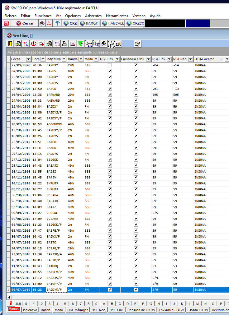

Lo que quiero decir es que en éste momento los nuevos QSO´s que añado entran con el locator correcto, pero los datos erróneos antiguos no se actualizan. Lo he intentado de todas las formas posibles.

¿Porqué vuelves a ejecutar esa función si ya lo hiciste? Cuando metes QSO en tiempo real, si has marcado los campos en la pestaña "Campos a copiar" de las opciones del Callbook ya te rellena todo. Si vuelves a hacer lo mismo en la vista del libro en todos tus QSO para que lea del callbook (recuerda que debes marcarlo en la zona derecha NO la izquierda que entonces lee de la tabla de entidades), te volverá a poner el mismo locator que hay en el perfil. No comprendo lo que quieres decir y porqué sabes que no lo hace. O bien necesito me expliques muy en detalle o me mandas un mensaje por whatsapp y coordinamos una sesión de Teamviewer pero explícame porqué sabes que no te actualiza.
Porque por el motivo que sea, no consigo que los datos antiguos se actualicen.
Compara los indicativos con el locator. Todos tienen el mismo, a pesar de que en QRZ.com los operadores lo tienen puesto correctamente, y no hay forma de solucionarlo.
Muchas gracias.
