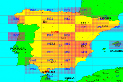

@ea2elu
Mira, aquí se ve todo.
Mapa loc swisslog ec5m

Buenas noches, Manu.
Lo que yo comento es que ese dato se podría poner en el mapa en forma de capa, así no hay que andar clicando en una cuadrícula y luego leer el dato ahí abajo, que por cierto, el tamaño de las fuentes es lo suficientemente pequeño como para que los miopes como yo suframos bastante.
Muchas gracias por el aporte.

Hola Gabriel,
Como ya te comenté en el otro foro, para que puedas ver las cuadrículas en el mapa tienes que aumentar el nivel de zoom. Tienes acercar el zoom para poder ver la cuadrícula principal (Maidenhead) en el mapa. Las cuadrículas tienen una medida y si el "observador" está lejos, no entra el texto y de ahí que tengas que aumentar el zoom y lo verás todo perfectamente.

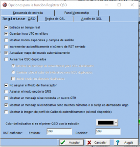

Ya te responderé con detalle tu anterior mensaje, pero no entiendo eso que dices que se ha "desconfigurado lo de los locators". Asegúrate que en las opciones de la ventana de Registrar QSO (entra pulsando el botón derecho del ratón y escoge Opciones) esté marcada la opción "Actualizar el mapa automáticamente" para que refleje los cambios en el mapa al meter un indicativo. Y cuando adjuntes una captura, muestra toda la ventana incluyendo los botones superiores, para, saber cómo lo tienes.

Observé que  EQSL tenía más contactos que en mi log, ya que, por ejemplo, estaciones con indicativos especiales me enviaban también la EQSL de su estación particular. Decidí bajarme los QSO´S de EQSL... sin darme cuenta que los datos llevaban tiempo con el locator mal, por lo que la descarga me ha recuperado datos que me han cambiado los locators de los de mi log.
Lo que no entiendo es el porqué ahora no me actualiza los datos realizando: Actualizar QSO con datos de ala tabla de entidades y/o el Callbook en CD/bases de datos de internet - actualizar todos los registros y marcar datos geográficos y reemplazar valor existente.
Remarcar que los nuevos qso´s que introduzco se registra el locator de forma correcta.
Lo de actualizar mapa automáticamente está marcado.
