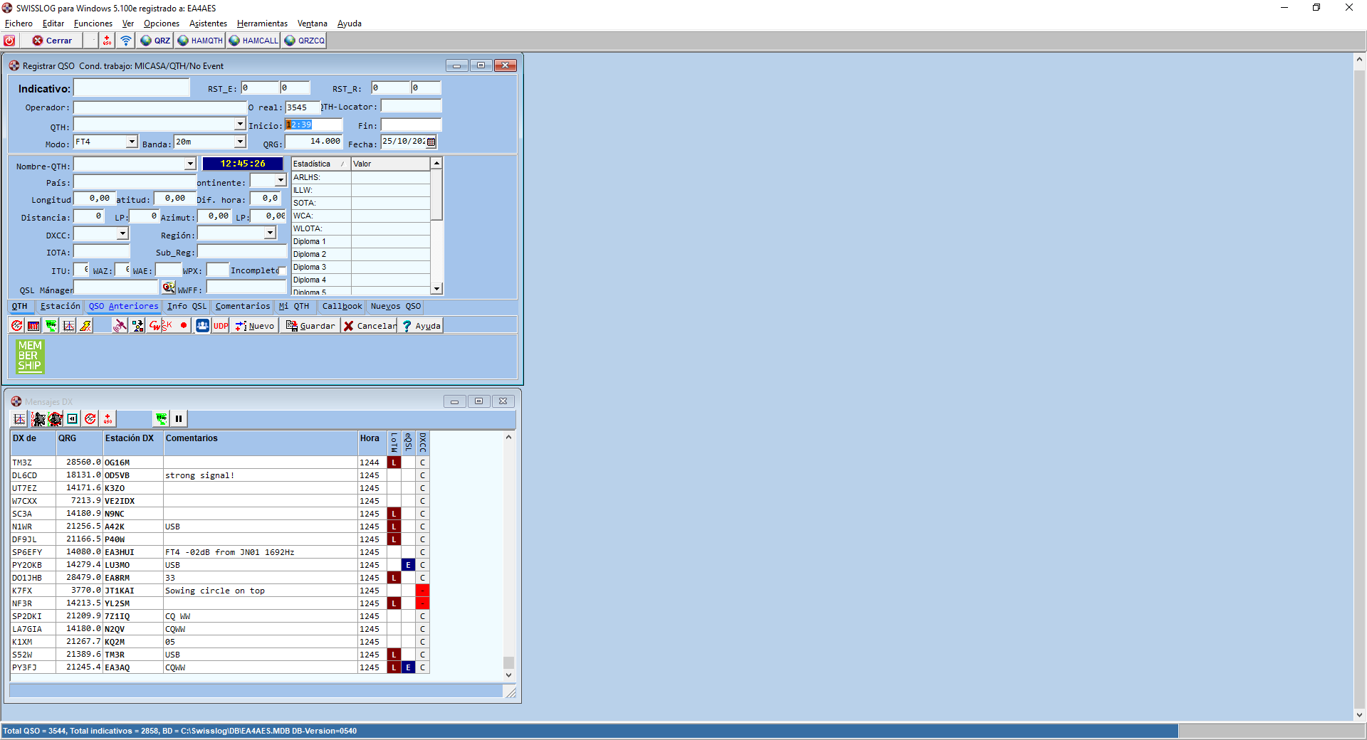

Hola. Con el cambio de hora me he debido de liar y no veo la solucion (que seguro que es sencilla). He tenido que poner la hora del PC en UTC, porque sino me salia 1 hora mas. No se donde cambiarlo. Os pongo una foto. Que hago mal. Gracias Saludos.

#354697  - 25 octubre, 2020 19:38
Configura en la ventana de registro del QSO... opciones.... con botón derecho
EA4AES
Mensajes: 35
#354701  - 25 octubre, 2020 20:52
Gracias Jesus. Solucionado. 73

#354707  - 26 octubre, 2020 01:05
@ea4aes
Vuelve a poner la hora local en Windows. Y como te han dicho, en las opciones de la ventana de Registrar QSO, marca la casilla "Guardar hora UTC en el libro".
