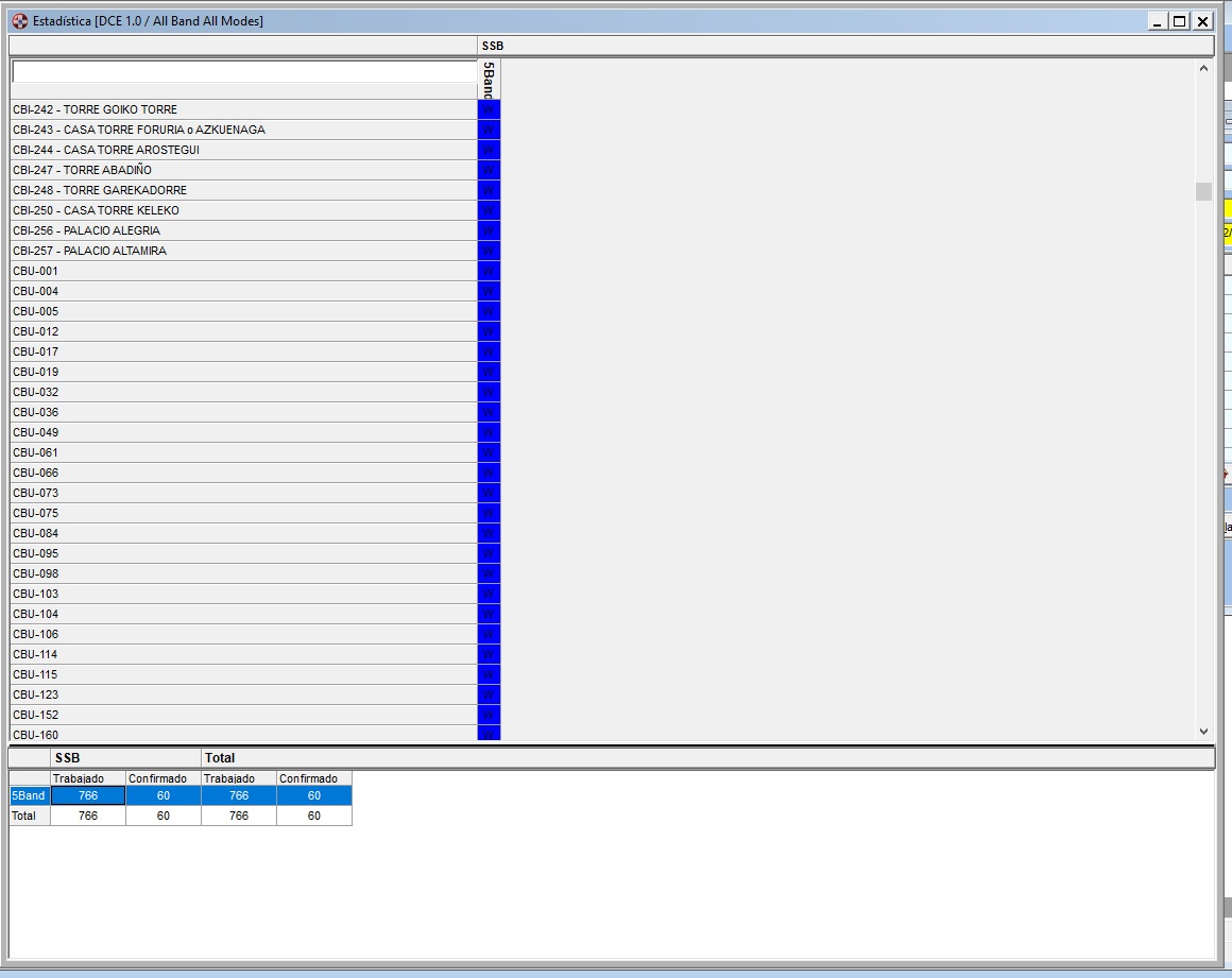

Hola Jordi y gracias.
Los QSO son todos posteriores al 1/1//12 tal como indican en las bases del DCE. Estoy repasando algunos de esos QSO, borrando la referencia y volviendola a poner con la tabla de referencia del DCE, pero continua igual.Tambien estoy buscando espacios o cosas similares pero no encuenro nada.
He hecho un libro en el que solo salen los castillos a ver si veo algo.
Lo que me sorprende es que sólo pasa eso en los castillos de Burgos, pero en los de otras provincias sale correctamente. He hecho que Swiss actualice la tabla del DCE pero sigue igual. Voy a continuar peleandome a ver si encuentro algo, y si no te envio la base de datos comprimida

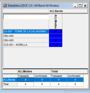

Mensajes: 502
#412795  - 1 julio, 2026 21:38
Si que lo he hecho, y continua pasando lo mismo. Lo he hecho en una base de datos de prueba para no enredar.

#412799  - 1 julio, 2026 22:12
Has probado otro informe que no sea All bands / All modes? Qué opciones has marcado en el informe? Adjunta captura y cuando llegue intento reproducirlo. Pero mándame tu base de datos igualmente a mi correo (en zip o rar).

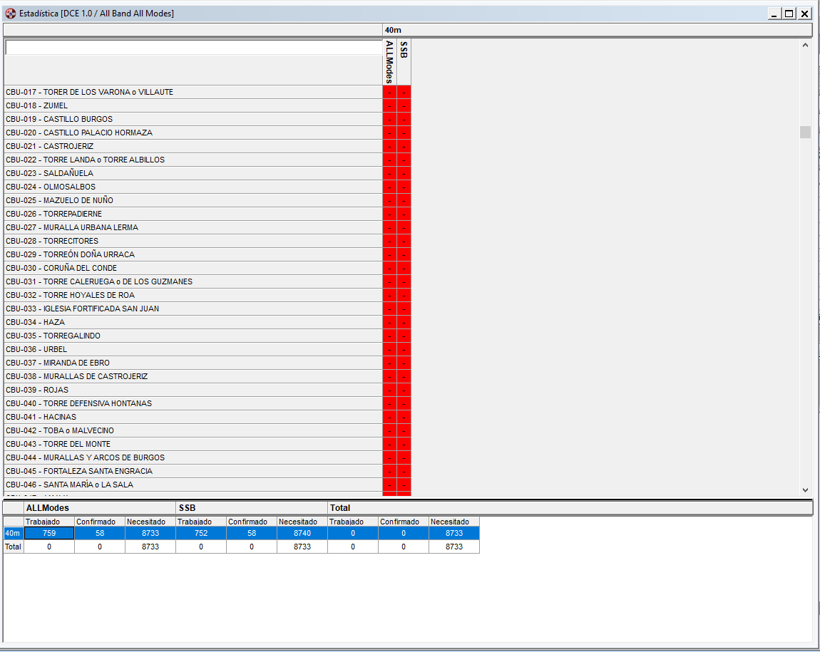

#412813  - 2 julio, 2026 10:59
Ya he probado modo/banda, banda/modo, todas bandas/SSB, en mi ultimo QTH, 5bandas, etc. Siempre sale con solo la referencia. Pero si pongo ver sólo necesitados entonces ya sale completo. Te vale esa pista?

#412815  - 2 julio, 2026 11:15
Aqui entonces el problema es que la referencia no la reconoce (no hace "match" con la referencia de la tabla,y  por eso no sale el nombre. Tendré que investigar. Envíame tu base de datos y ya investigaré con calma cuando llegue. De todos modos, aunque no te salga el nombre, Swisslog te hace el contaje de totales correctamente, no temas por eso.

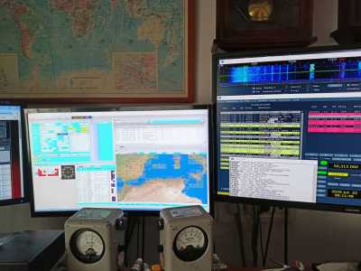

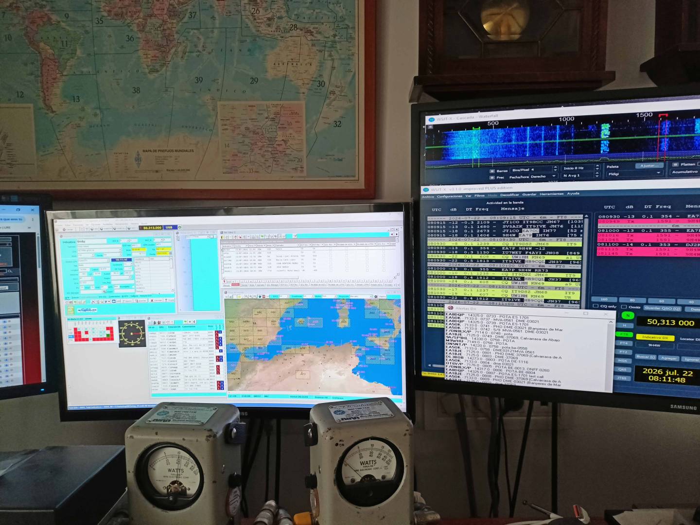

Hola Jordi, tengo un (antiguo) problema con la ventana de Alertas Dx. Después de resolverlo la última vez cambiando los parametros que me dijistes en el fichero .INI vuelve de nuevo a hacerme lo mismo, es decir, cada vez que arranco Swisslog me aparece en la pantalla 1 en el mismo lugar, tal como ves en la foto. pincho sobre ella y la desplazo a la pantalla 2 que es donde tengo exclusivamente Swisslog, en la parte inferior izquierda., pero no me guarda en el fichero .INI la posición pues al salir y entrar en el programa vuelve a la posición que ves en la foto y en la pantalla 1 , no en la 2.
Entiendo que al moverla yo a donde quiero y salir, el fichero .INI no la guarda ahí. Que acción determina los parámetros de WindowPos en .INI para esa ventana?.
Tambien veo que no se comporta como las demás ventanas que las muevo donde quiero y permanecen ahí o las hago independientes o no. Me tiene un poco desconcertado el comportamiento de esta ventana pues no suelo cambiar la configuración del escritorio del programa, si funciona como quiero, no lo toco.
Tengo una copia del antiguo .INI donde la ventana está como yo quiero pero no he querido sustituirlo hasta que me digas algo, mientras voy a verificar los valores de posición de dicha ventana del antiguo y del actual fichero y ver si coinciden, que visto lo visto creo que no.
En esta época es posible estés fuera, no me corre prisa y ya lo verás cuando corresponda.
Muchas gracias

#413294  - 22 julio, 2026 16:33
Hola Pepe,
Revisaré el tema y ya te comentaré, es posible sea un fallo del programa.

Hola Pepe,
Efectivamente era un fallo. Lo he corregido en la versión beta. Aqui tienes el hilo oficial de las betas donde explico como tenerlas (es cambiar el ejecutable del programa) y las novedades:
https://www.swisslogforwindows.com/forum/forumdisplay.php?fid=27
Aconsejo sigas ese hilo de tanto en tanto ya que ahí voy publicando todas las mejoras y correcciones que voy implementando hasta sacar una versión oficial.

EA7BUU
Mensajes: 640
#413323  - 24 julio, 2026 00:13
Publicado por: EA3GCV
Hola Pepe,
Solucionado . He sustituido el .EXE de la vers. 5.118 por la BETA que me indicas y me ha salido la pantalla  de Alertas DX en el monitor1, lo he desplazado al 2 y colocado en el lugar que quiero. He cerrado/abierto el programa y en cuanto ha detectado la primera alarma ya me ha aparecido la pantalla como yo quería.
Como supongo esa posición ha quedado reflejada en el fichero .INI voy a sacar una copia y guardarla por si toqueteo y desconfiguro el escritorio de Swisslog.

EA7BUU
Mensajes: 640
#413332  - 24 julio, 2026 14:07
Gracias Jordi. He cerrado y abierto Swisslog y están funcionando correctamente las dos pantallas, no se que habrá ocurrido puesto que lo primero que verifiqué fue si tenía internet y si funcionaba el Cluster de URE como así era. Posiblemente un fallo de internet momentáneo.  Te reconfirmo que la BETA ha resuelto el tema del desplazamiento de la ventana DX Alertas y aparece donde yo le "ordeno".
Muchas gracias por tu rápida respuesta.
