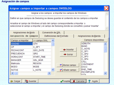

Hola Pedro.
Que yo sepa:
No puedes editar esa ventana.
El manual explica claramente como asignar los campos. Enlace al manual;: Ayuda Swisslog para Windows versión 5
Ahí, en el apartado de IMPORTAR QSO viene todo explicado.
La primera columna de la izquierda son tus campos.
La segunda por la izquierda "Campo SWL" te aparecerá en blanco a la espera de que elijas uno de los disponibles que corresponda con tu dato y lo insertes a la izquierda para vincularlo con el tuyo.
Los de la derecha son los campos disponibles en SWISSLOG de los que tienes para elegir.

Si ya has creado anteriormente, al importar un fichero hay un paso para Cargar el fichero de asignación de campos. Y ahí puedes editar la asignación. Otra forma,para usuarios avanzados, sería editar el fichero FLD con un editor de texto pero aquí hay más posibilidad de error si no se saben los nombres exactos de los campos de Swisslog.
Si tienes un fichero FLD y necesitas ayuda me lo mandas a support@swisslogforwindows.com junto al fichero ADIF y me explicas con detalle.

He vuelto a ejecutar el proceso paso a paso cargando el fichero FLD y no se ver que pueda editarlo... Solo en el caso de Crear me permite hacer las asignaciones pero si lo cargo no me da la opción de editar...
En este caso, solo quiero indicarle que las entradas en modo DATA me las importe como FT4. He editado el fichero con Notepad y si que tiene la conversión DATA a FT4 pero no los ha modifiado al importarlos s Swisslog.
Me autorespondo:
He importado una entrada en modo DATA2 (ficticio) y he editado el fichero para que migre el modo DATA2 a FT4 y ha funcionado. He mirado en la lista de modos y el DATA está incluido así que entiendo que al estar el DATA entre los modos posibles no lo modifica...¿Sería así Jorgi, verdad?

Después de cargar el fichero FLD, debes pulsar el botón CREAR que hay al lado y podrás editar todos los parámetros. Realmente el botón CREAR tendría que poner CREAR/EDITAR pero se puso así para reducir espacio en el botón.

Ah chico! Visto.
Al pulsar CREAR permite hacer Load del fichero existente.
Y funciona como te comentaba, verdad? Solo si hay "conflicto" usa el fichero de conversión.
