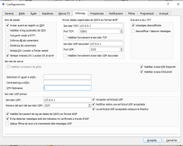

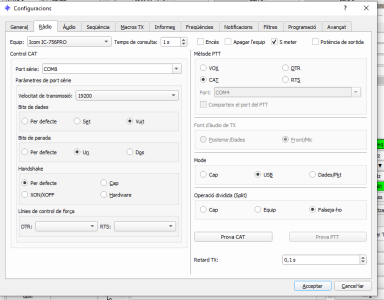

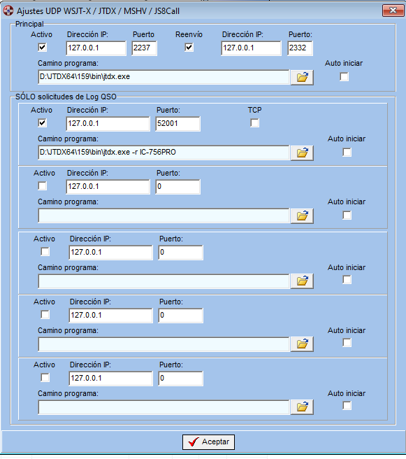

Tengo un pequeño conflicto entre Swisslog y JTDX.
Resulta que si arranco primero Swisslog y se conecta al transceptor y luego arranco JTDX, éste da error de conexión al transceptor, pero si lo hago a la inversa ambos se conectan a la emisora sin problema, y Swisslog y JTDX se comunican entre ellos.

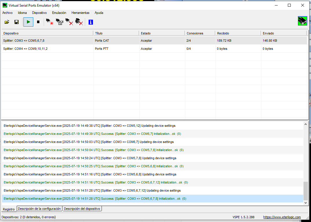

Uso un USB Interface III de Microham que he configurado con dos puertos COM, el 3 para CAT y el 4 para CW y PTT.
Con VSPE 1.5.2.228 de 64 bits he hecho 2 splits de esos puertos.
Del puerto 3 saco el 5 para Logger32, el 6 para Swisslog, el 7 para CWSkimmer y el 8 para JTDX.
Del puerto 4 saco el 9 para la maquina CW de Logger32 y saco el 10 para CWType, los otros dos estan libres.
Creo que están bien configurados, no?
Conf VSPE
Conf SWlog
Conf JTDX
Conf JTDX 2

Si que estoy usando VSPE
El problema es que VSPE accede al mismo puerto COM a traves de dos virtuales el 6 y el 8 y cuando hay una coincidencia de peticion de QRG, peta el JTDX, no el Swisslog.
En Logger32 arranco JTDX desde Logger32. Entonces Logger32 cierra el puerto COM y se lo deja a JTDX, con lo que no hay conflictos. Entonces JTDX le comunica la frecuencia a traves del puerto UDP. Ahi no hace falta VSPE ni ningun otro programa similar

He instalado la ultima version de VSPE y tampoco ha funcionado, por lo que he decidido meterme en las interioridades de ese programa.
Despues de mucho leer y muuuchas pruebas, llevo toda la tarde..., he visto que lo que parece funcionar es activar "no permitir bloquear el flujo de lectura" en VSPE y poner un tiempo de espera de 2ms en ambos puertos, el de Swisslog y el de JTDX.
Tengo que hacer mas pruebas porque muy raramente me sale el error de JTDX, pero dándole a Aceptar vuelve a funcionar.

Por fin he conseguido que JTDX no dé error. Del COM 3 que genera microHam hago un split de 4 puertos con VSPE. Conecto Swisslog al 6 y OmniRig al 8 y en JTDX le digo que es un OmniRig1. No se si conectar CWSkimmer al Omnirig o a uno de los split libres.
Pero no se qué debo haber tocado que ahora el S-Meter no marca, ni con JTDX funcioando o no, cuando antes sí que marcaba estando conectado a un COM "spliteado". No es que sea muy util pero adorna la pantalla. ¿Se puede hacer más panoramico sin aumentar su altura? Es que lo he ouesto encima del control del transceptor y al ser mas estrecho me queda un agujero.

Tema VSPE para EA3JI:
¿No entiendo eso que creas un split de 4 puertos??? a ver, tú debes crear un splitter de un puerto real a uno solo virtual. Ese puerto virtual permite utilizarse por hasta 4 aplicaciones a la vez. No tienes que crear uno para cada aplicación! Crea uno y lo puedes usar en Swislsog, OmniRig y tienes hasta dos más. Creo te estás complicando la vida cuando es todo más sencillo.
