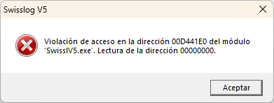

Hola a todos
Hace unos días que no puedo sincronizar con LOTV.
Cuando lo intento, en el paso de "firmar los logs" me aparece un error de violación de acceso.
Le pasa a alguien mas ?
Estoy usando W11
Luis, EA1NT

me parece que han sacado los del otro lado del charco una actualización del tqsl. Pueden venir por ahí los problemas

Hola Luis,
Primero asegúrate que estás usando la última versión de TQSL. Cual tienes? Una vez tengas la última revisa tengas todos ços certificados activos (con la medalla dorada). Luego entra en las propiedades de cada ubicación de estación que tengas, haciendo doble clic. Si el programa TQSL se cierra, el problema es que se ha corrompido la ubicación de estación. Bórrala y créala de nuevo.
También es muy importante que en la comfiguración de LoTw en Swisslog, coincida todo. Si no has puesto contraseña en el certificado, en Swisslog debes dejar en blanco el campo para la contraseña del certificado. No tiene nada que ver la contraseña de acceso a la web de LoTW que la comtraseña que hayas podido asignar al certificado. Y si tienes algún MiQTH que no tengas certificado, selecciona NONE en el campo Estación LOTW.

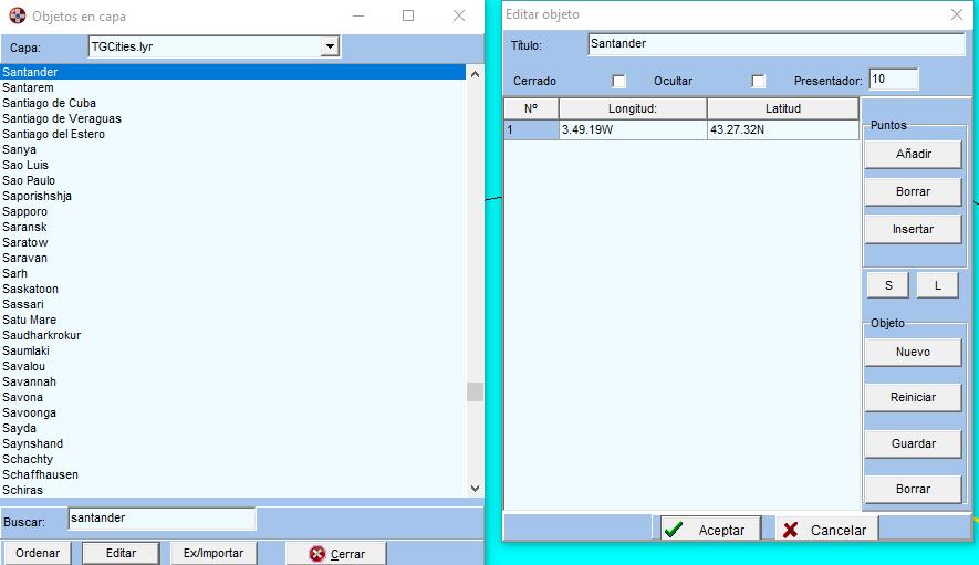

Hola a todos/as.
Ante todo, disculpas por el rollo que voy a soltar, además, siempre que comento algo, suelen ser temas sin importancia y difíciles de solucionar.
Hace mucho tiempo que me tienen muy intrigado un par de asuntos, uno es el de los “objetos” en la vista de mapa y otro que menciono al final; me explico:
En la capa [TGCities.lyr] del mapa, ya que da la opción para ello, quiero corregir un par de estos “objetos” que contienen un error tipográfico (y también de paso crear alguno nuevo o eliminar otros, esto último por enredar o a modo de prueba) y el hecho es que cuando edito esos puntos, aparentemente muestra los cambios en el mapa cuando le doy a [guardar] pero al salir del programa y volver a entrar, todo vuelve a la configuración por defecto ignorando todo lo editado.
Lo he probado de todas las maneras que he podido: editar directamente y guardar, añadir, insertar, nuevo objeto, etc. Incluso después he probado a “exportarlo” para lo que el programa crea por defecto un archivo llamado[MyGeoObject.txt] y que yo pensaba que iría allí a leer los cambios, pero nada de nada, todo es ignorado al entrar de nuevo a Swiss.
Mapa

Hola Antonio,
Respecto a la primera pregunta, he de reconocer que modificar los datos de las capas tiene su miga. Si no me falla la memoria, cuando he tenido que modificar algo, he tenido que exportar los datos e importarlos a una capa nueva, sino no funcionaba. Pero hablo de memoria ya que hace mucho no modifico nada, aunque se puede hacer. De todos modos, si has detectado algún error "importante" en alguna capa que deba ser modificado, te invito a que me envíes un listado de los errores detectados. Así lo modifico yo y se benefician el resto de usuarios en la siguiente versión, que además tengo que sacar este mes por el dichoso tema de LoTW. Y también así te puedo explicar el procedimiento.

Hola de nuevo.
Gracias Jordi por tu, como es habitual, rápida respuesta.
Seguiré, con tus indicaciones, intentando conseguir lo que busco, de hecho con alguna de ellas ya me he “peleado” con anterioridad, pero sin resultados satisfactorios al menos hasta ahora. Seguiré enredando.
Te envío por privado los “errores” que pretendo corregir de la capa TGCities.LYR
