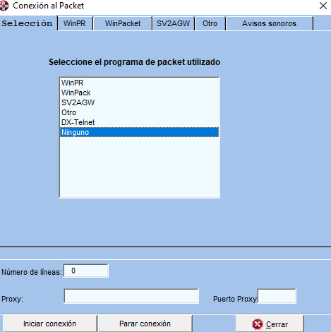

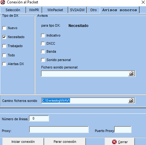

Para poder saber qué sucede necesito capturas de pantalla de cada pestaña de Opciones / Conexión al programa de packet. Con la Herramienta Recortes las copias y las pegas aqui. Pero si tienes que hacer eso es porque algo está mal configuradol en esta ventana que interfiere en la conexión a Telnet. Es la primera vez que alguien me dice algo parecido. Por eso necesito las capturas, para poder ver donde está el problema.

Gracias por las capturas. Veo esto lo tienes bien. Cuando dices que tienes que pulsar el botón desconectar, ¿te refieres al botón "Parar conexión" de esta ventana? Si no, ¿cual es? adjúntame mejor una captura para que lo vea.

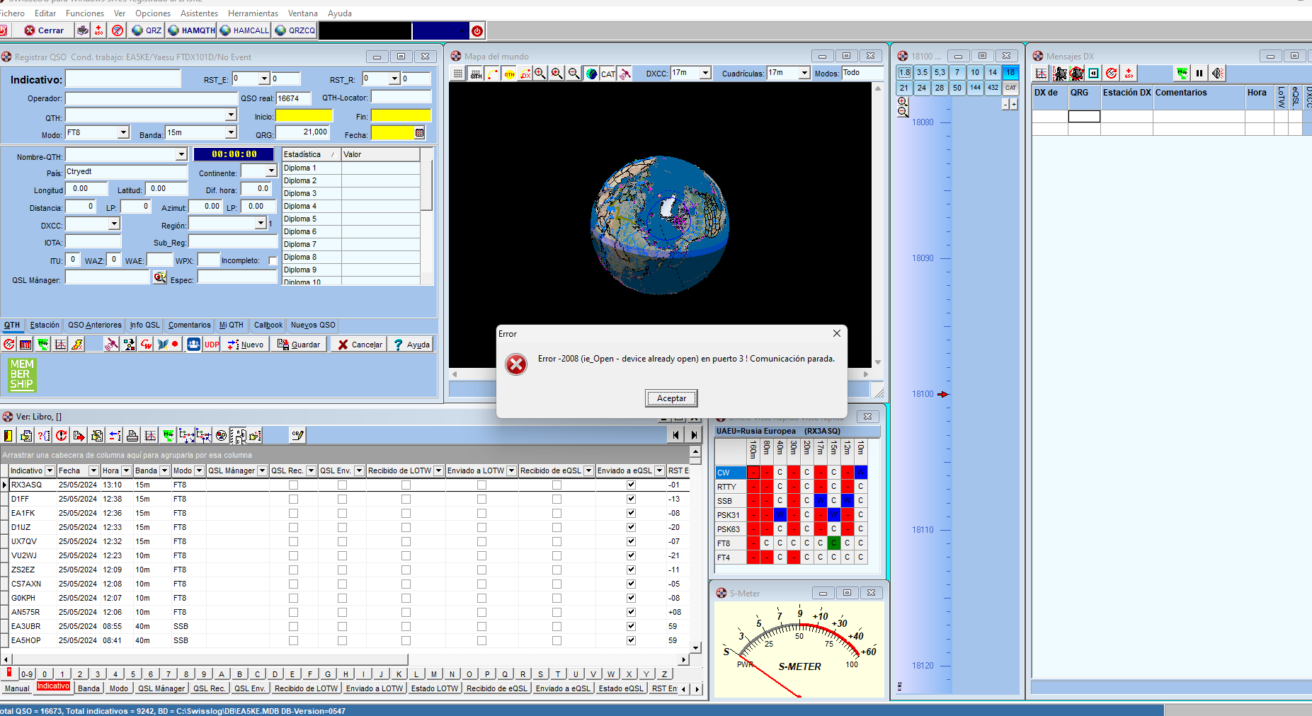

Buenas tardes, hace tiempo empece a experimentar con Swisslog, me llamo mucho la atencion y empezo a gustarme este Soft, hoy he vuelto a trastear con el, actualizando la BD para tenerlo al dia, ahora he observado que el S-meter no se mueve ni empujandolo, a alguien le ocurre lo mismo? funciona? algo tengo mal configurado?
Por otra parte me ha ocurrido que al cerrar el programa me ha dejado el COM abierto y cuando abro otro programa que necesite usar el COM3 (CAT) me dice que ya esta en uso y no puede iniciarlo, me toca reiniciar el PC para que todo vuelva a su sitio, agradezco vuestras ideas y posibles respuestas.

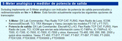

Esto es un extracto del capítulo Control del transceptor > S-Meter analógico y medidor de potencia de salida:
OmniRig no envía otra información del equipo aparte de la frecuencia y la modalidad, por eso no te va (ni te irá) el S-Meter con Omnirig. Para que te funcione deberías de configurarlo directo con la opción ICOM, o alguna de las listadas desde programas externos. Y si necesitas compartir el CAT con otros programas deberías de utilizar un emulador de puertos virtuales (como VSPE https://eterlogic.com/Products.VSPE.html).
Ese error que me indicas que se queda el puerto abierto, es porque al cerrar Swisslog se quedará abierto OmniRig (que es el que realmente está manejando el puerto). Lo normal es que se cierre a menos que tengas otro programa abierto usando OmniRig. Te aconsejo que añadas la carpeta de Swisslog y la de Omnirig en la lista de exceciones de tu antivirus. Y añadas excepción a los ejecutables de ambos en el firewall. Sin excepciones suelen crear miles de problemas, bloqueos, errores etc.

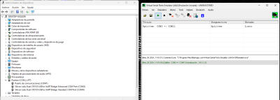

Buenos dias y muchas gracias por tu inestimable ayuda Jordi, estoy tratando de seguir los pasos que me indicas y algo no hago bien, adjunto capturas de lo que he ido haciendo.
Cuando creo el acceso directo y reinicio no veo que me cree ningun puerto virtual, en mi caso seleccione el COM11 y no aparece en el administrador de dispositivos.
acceso VSPE
Dispositivos
Con el VSPE iniciado tampoco aparece el puerto virtual
Iniciado

A ver... Los piertos virtuales no aparecen en el administrador de dispositivos. Una vez creada la configuración, debes guardarla (te aconsejo la guardes en la raiz del disco duro para evitar rutas largas) y luego lee el enlace que te he  puesto antes para modificar el icono y añadirle el comando y ruta para cargar automáticamente la configuracion al clicar en el icono de vspe. Y en los programas te aparecerá el COM virtual para seleccionarlo, pero nunca en el administrador de dispositivos.

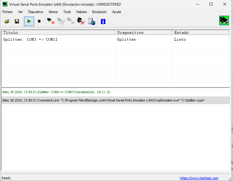

#394143  - 26 mayo, 2024 13:45
COM11
error puerto
Cada vez me lio mas, jajajaj, esto puede conmigo. Ahora aparece el puerto en VSPE pero el programa me salta error y sai en el Swisslog selecciono el COM11 no hace absolutamente nada.

Bueno antes de nada, agradecer a EA3GCV Jordi por toda la ayuda prestada, me ha costado un poco pero al final he dado con el fallo, era problema de rutas de archivo, ya lo tengo funcionando tal y como yo lo queria.
