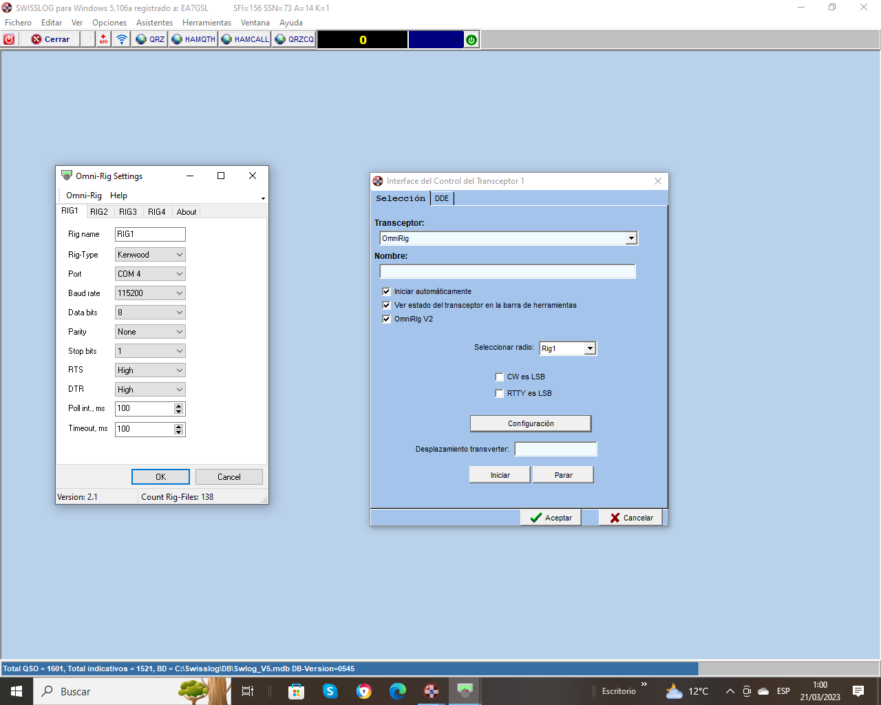

EA7GSL
Mensajes: 45
#384830  - 21 marzo, 2023 02:50
Buenas noches a todos.
Hasta hace una semana,todo me funcionaba bien,sicronización lotw,eqsl,control del equipo etc.
Ahora no me funciona nada.Llevo varios días intentando solucionarlo pero  no se como hacerlo.
Como ultima solución he desistalado y vuelto a instalar el swisslog pero  se he empeorado
la situación .No puedo sincronizar los contactos ni puedo enlazar el equipo con el programa.
Utilizo una kenwood 850.
Omni-rig V2.
He solicitado un nuevo certificado a lotw.
Voy a intentar poner una captura  de pantalla de la configuración del omni-rig.
Por favor podeis ayudarme?.Saludos.Gracias.

EA3GCV
Mensajes: 1380
#384860  - 21 marzo, 2023 22:10
Hola Juan Manuel,
Cuando las cosas van y de golpe dejan de ir, normalmente puede ser por una actualización de Windows pero raramente es por un fallo del programa. Espero que antes de desinstalar Swisslog hicieses una copia de toda la carpeta c:\Swisslog para tener guardado toda la configuración. Es la copia de seguridad más rápida y efectiva. Teniendo una copia de la carpeta entera y todo su contenido, si pasa cualquier cosa, o tienes que formatear el ordenador o instalarlo en uno nuevo, es tan simple como instalar Swisslog con el instalador y luego restauras la copia entera al disco duro y lo tendrás todo exactamente igual. Una vez teniendo una copia de todo cuando todo va bien, sólo es cuestión de ir haciendo copias de la base de datos (fichero SWLOG_V5.MDB de la carpeta c:\Swisslog\DB).
Lo mismo con TQSL para LoTW. Tiene una opción en el menú Fichero para hacer una copia de seguridad de todos tus certificados, la configuración y ubicaciones de estación en un solo fichero. En caso de problemas o instalación en un ordenador nuevo, no hay que volver a pedir certificados ni nada. Tan simple como instalar TQSL y restauras la copia que hayas realizado. Y lo vuelves a tener todo exactamente igual, con tus certificados y configuración. Te explico todo esto porque creo te has precipitado y has matado moscas a cañonazos. Pero si Swisslog ya te va pues estupendo. Pero ahora debes volver a configurar TQSL una vez te lleguen los certificados y volver a configurar la sincronía con LoTW en Swisslog. Porque a menos que pongas los mismos nombres de ubicación de estación en TQSL que tenías antes, vas a tener que volver a asociar tus Mi QTH de Swisslog con las ubicaciones de LoTW de TQSL.
Aparte de eso, ¿porqué utilizas OmniRig v2? Omnirig v2 sólo está soportado por Swisslog y por algunos programas de SDR. Ofrece mejores características que OmniRig original (el de VE3NEA) pero no es compatible con WSJT-X, JTDX, MixW, Cw Skimmer por poner unos pocos. Instalando OmniRig v1 es mejor porque puedes tener el CAT en Swisslog, WSJT-X y todos los programa compatibles a la vez. Pueden convivir OmniRig v2 y OmniRig v1, pero te aconsejo el último por lo que te he explicado.
Es muy importante asignar la velocidad del puerto correcta en la configuración. Dudo muchísimo que el TS-850, que ya tiene unos años, soporte velocidad a 115200. Como mucho soportará 19200 (sino 9600). No sé qué interface estás usando de conexión entre el ordenador y el 850 pero lee bien las instrucciones para saber qué velocidad máxima soporta. Y esa velocidad es la que tienes que asignar en el programa.
También es muy buena idea hacer unas fotos de las pantallas de configuración de los programas cuando todo va bien. Ya ves que el mundo informático es muy volátil y de golpe te pueden dejar de funcionar las cosas y si no tienes copias de seguridad o las cosas claras y bien anotadas, es volver a empezar de cero.

EA7GSL
Mensajes: 45
#384903  - 23 marzo, 2023 08:31
Hola Buenos dias.Ante todo gracias por as respuestas.
El problema LOTW lo he solucionado,he pedido un nuevo certificado a la ARRL,y ya funciona.Por algún motivo el antiguo dejó de funcionar.
Con respecto al enlace del equipo con el programa,no es un problema de software.
Despues de multitud de pruebas-comprar un cable nuevo incluido-,el problema está en el conector hembra del equipo.
Alguna patilla hace falso contacto.Comprobado.
Por qué utilizo omnirig V2?.
Después de muchuisimos años ,acabo de llegar de nuevo, y desconozco muchas cosas,
y en la página 170 del manual -lo he impreso- pone que V2 es una version mejorada......
Lo he corregido-gracias por tu recomendacion-.
Muchisima sgracias de nuevo por el interes mostrado en tu respuesta.Saludos.
