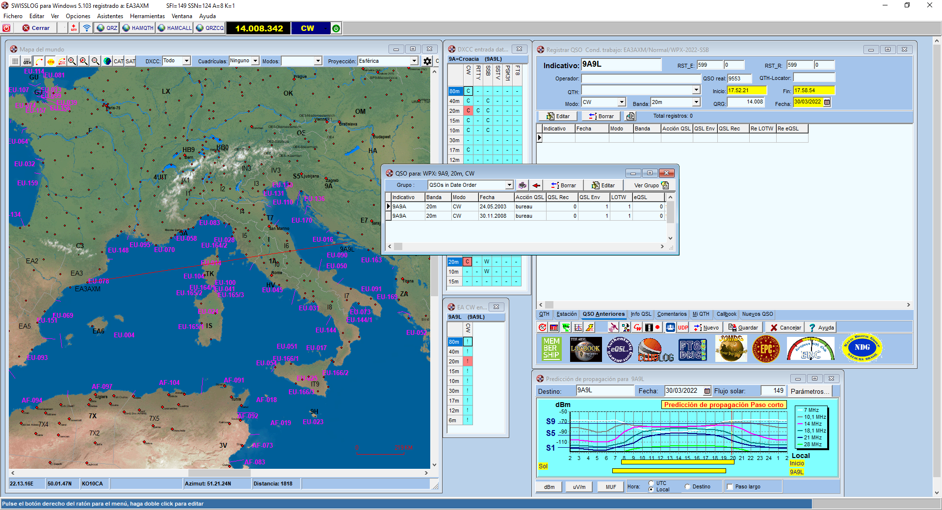

Buenos días. He observado que en las vistas rápidas de estadísticas hay celdas que pone Confirmado cuando en realidad ninguno de los contactos tiene QSL Rec en 1. Sin embargo sí que tienen el campo LOTW Rec en 1. Supongo que las vistas rápidas de estadísticas tienen en cuenta no solo el campo QSL Rec sino también el LOTW Rec. Me equivoco?. Si esto es así, hay alguna manera de modificar dichas vistas de forma que solo tengan en cuenta el campo QSL Rec?

Eso depende de la estadística que hayas escogido. Depende el diploma acepta un tipo de confirmación u otro, o todos juntos. DXCC sólo acepta confirmaciones por tarjeta QSL y LoTW. eDX100 sólo las de eQSL. Eso depende el diploma y los medios de confirmación que acepten según las bases del diploma. En Swisslog hay estadísticas que añado -LOTW o -QSL para indicar que esa estadística sólo te mostrará la información de este tipo de confirmaciones. En el resto, ya depende de las bases de cada diploma.

Jordi, y a partir de una consulta solo filtrando las QSL´s recibidas, (no eQSL no LOTW) ¿no se podría hacer una estadística que te muestre los países confirmados?, creo que eso es lo que pide EA3AXM.

En realidad lo que quiero es tener una estadística rápida de paises y de prefijos mientras hago QSO's. De esta manera cuando contacto con una estación ya veo si me falta el pais o el prefijo en cada banda y modo. Pero me gustaría que me mostrara solo de los QSO's que tengo confirmados en papel. Es que me gusta recibir las tarjetas por buro. El LOTW nunca lo había configurado hasta hace poco y lo hice más que nada por curiosidad pero no por sacarle utilidad. Es que soy un romántico 😊
Supongo que lo ideal sería que cuando configuras la estadística pudieras seleccionar que tipo o tipos de confirmación deseas igual que haces con las bandas o los modos. Pero éso ya sería mucho pedir ...

Pues sí, más o menos es lo mismo que yo tengo. Y precisamente esas estadísticas rápidas son las que no me dan la información que yo quiero.
Si quiero ver si tengo confrmado por buró tengo que hacer doble click en la celda. En el ejemplo que pongo se puede ver que el prefijoestá confirmado en CW 20metros pero sin embargo al hacer doble click en esa celda veo que no he recibido ninguna QSL en papel de este prefijo pero sí por LOTW..

Pues es tan fácil como abrir una vista rápida del DXCC-QSL y otra para el WPX-QSL y sólo te mostrará lo que tienes confirmado por tarjeta en ambas! Que para eso las puse precisamente, al igual que las que acaban en LoTw. Para tener estadísticas separadas por el medio de confirmación, aunque el diploma acepte los dos medios.

Vaya, no me había dado cuenta de que había esas estadísticas. Es lo que yo necesitaba, gracias Jordi. 😊 😊 😊
