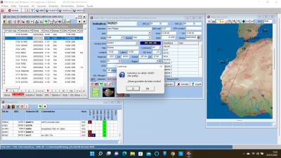

Jordi, ¿por qué no me reconoce el sufijo?
El indicativo está en QRZ:
Aunque le he dado a aceptar y lo acepta.

Este indicativo es muy especial y extraño puesto que no tiene sufijo. Swisslog advierte al usuario por si es un error pero pulsando que SI te lo guarda igual. Ya miraré a ver si puedo hacer que no salte ese tipo de mensajes cuando el indicativo venga de WSJT-X, JTDX o similar.

Pues lo dicho, si lees el mensaje es una advertencia al usuario por si es un error de entrada del indicativo. El indicativo 3X2021 no tiene sufijo y es lo que te está advirtiendo. Un indicativo consta de prefijo + número + sufijo. Y este indicativo carece de sufijo. Contestando que SI lo quieres guardar te lo guarda. Hay otros avisos similares cuando Swisslog detecta que algo falta en el indicativo, para advertir por si es un error de tecleo, pero siempre sale la opción de decir que SI para guardarlo, si no es un error de tecleo.
