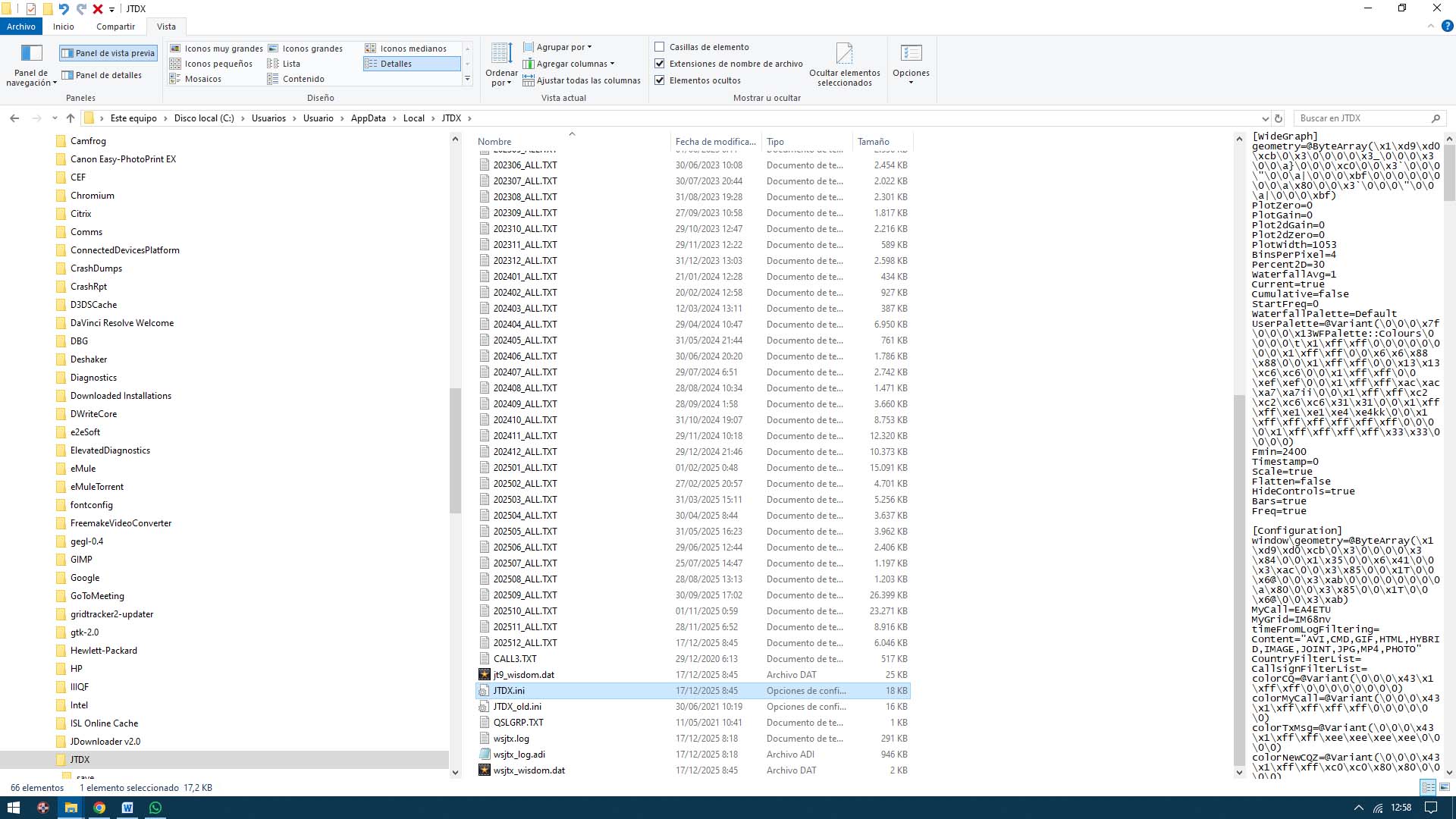

Normalmente eso pasa cuando se corrompe el fichero de configuración.
Aunque borres el programa y lo vuelvas a instalar ese fichero de configuración no se modifica y le problema persiste.
Una solución es borrarlo y entonces podrás entrar pero tendrás que configurar de nuevo todo el programa, y es un coñazo.
Jordi Quintero me explicó la solución para que no tengas que volver a configurarlo todo.
Has de localizar el fichero JTDX.ini y una vez lo hayas encontrado haz una copia de seguridad y lo guardas. Cuando te vuelva a pasar machacas el fichero corrupto por el de la copia de seguridad y a correr. Esta opción quita muchos dolores de cabeza.
No busquéis ese fichero en el directorio del JDX, no está ahí.
En mi caso está aquí:
C:\Users\Usuario\AppData\Local\JTDX

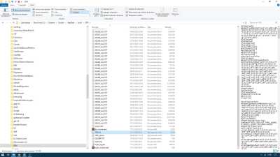

Y os paso un pantallazo para que lo veáis.
El fichero está marcado en azul.
