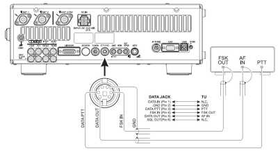

Tampoco explicas nada del interface entre el ordenador y tu radio. En ocasiones, un simple error de conexiones resulta ser la clave. Pongo aquí pantallazo del diagrama de conexiones que aparece en el citado enlace (interface genérico, obviamente):
Captura

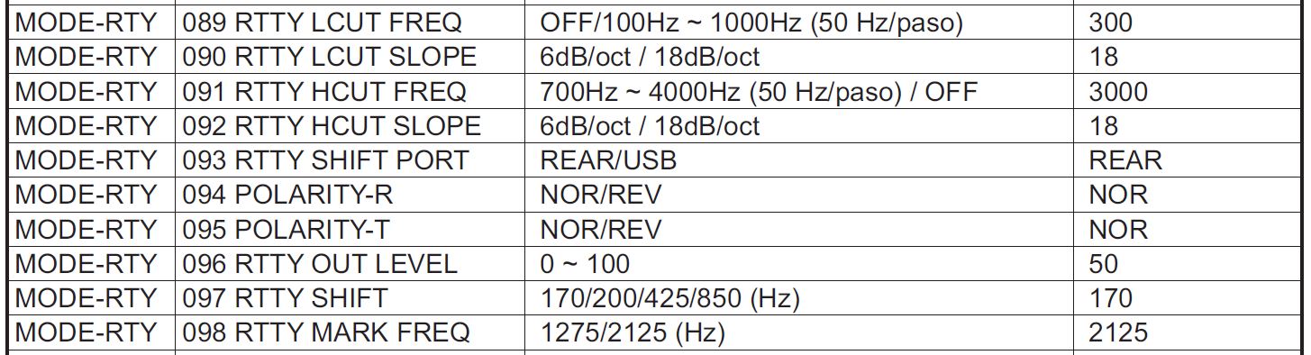

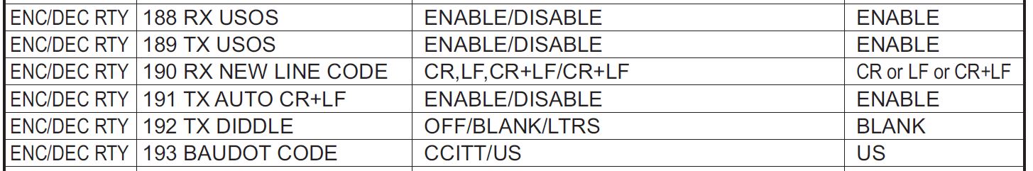

Hay varias opciones de menú específicas de RTTY. Copio pantallazos:
Captura1
Captura2

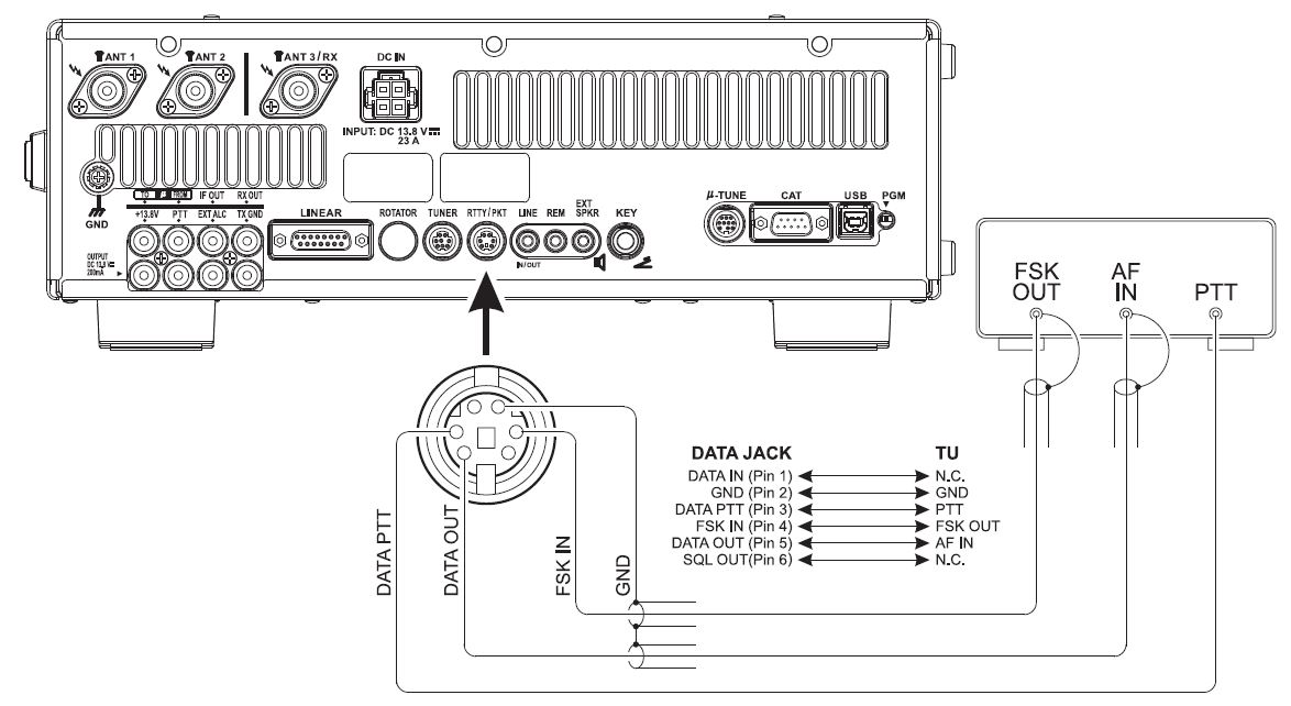

Sobre el cableado, sólo a modo de ejemplo, pongo el diagrama publicado por Rigexpert para sus interfaces y tu radio:
cable yaesu 020
Suerte y que lo tengas pronto en marcha.
73 & DX, Manuel

3.- Los valores de las opciones de menú relativas al modo RTTY, ¿son los de defecto -pantallazos puestos más arriba- o bien tienes alguno cambiado a otros valores?. En el segundo caso, ¿qué parametro está distinto y qué valor tiene?.

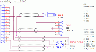

4.- Exactamente, ¿cual es el cable que une el FTDX3000 y el microkeyer II?. Si se mira el catálogo del fabricante, el cable que has de usar es el "DB37-FT-950", cuyo esquema está disponble en ésta URL:
https://www.microham.com/Downloads/DB37-FT-950.pdf
5.- Cuando intentas transmitir, ¿en qué modo pones tu radio?. El diagrama de conexiones de más arriba corresponde al modo concreto para trabajar en FSK (por eso se cable el pin 4 del "DATA JACK", cuya denominación es "FSK IN"), que es "RTTY LSB" ó "RTTY USB". Para usar la señal de AFSK, para hacer RTTY por AFSK o bien cualquier otro modo digital (FT8, PKS31, etc) creo que los modos han de ser "DATA USB" ó "DATA LSB".

3.- Los valores de las opciones de menú relativas al modo RTTY, ¿son los de defecto -pantallazos puestos más arriba- o bien tienes alguno cambiado a otros valores?. En el segundo caso, ¿qué parametro está distinto y qué valor tiene?. CAMBIÉ A LOS QUE ME INDICAS, ALGUNO YA VENIA POR DEFECTO, NO OBSTANTE REPASO
4.- Exactamente, ¿cual es el cable que une el FTDX3000 y el microkeyer II?. Si se mira el catálogo del fabricante, el cable que has de usar es el "DB37-FT-950", cuyo esquema está disponble en ésta URL: EXACTAMENTE ES EL QUE ME INDICAS
5.- Cuando intentas transmitir, ¿en qué modo pones tu radio?. El diagrama de conexiones de más arriba corresponde al modo concreto para trabajar en FSK (por eso se cable el pin 4 del "DATA JACK", cuya denominación es "FSK IN"), que es "RTTY LSB" ó "RTTY USB". Para usar la señal de AFSK, para hacer RTTY por AFSK o bien cualquier otro modo digital (FT8, PKS31, etc) creo que los modos han de ser "DATA USB" ó "DATA LSB".  CUANDO INICIA EL N1MM AUTOMÁTICAMENTE SE PONE EN RTTY LSB
